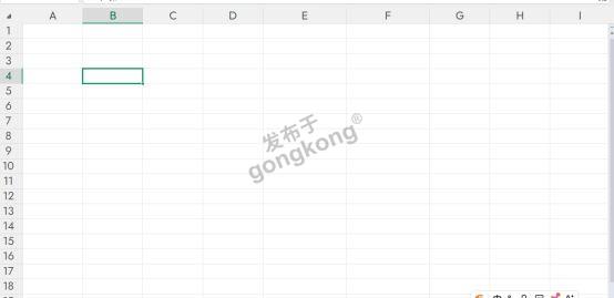

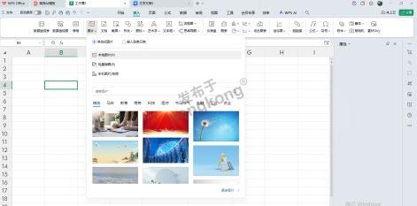

  我们工作中有时需要再EXCEL中插入图片,但是当我们插入图片后发现插入的图片还需要我们调整半天,不然它就占了许多空间。即使调整图片,也是或大或小,充不满单元格。下面我介绍一个方法,供大家参考。
首先我们先选中一单元格。

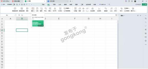

然后在插入选项中选择图片。

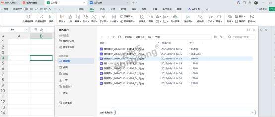

选中本地图片
点击要插入的图片。

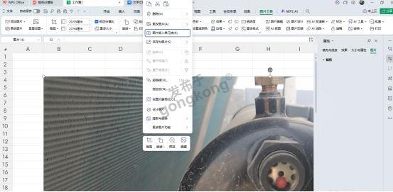

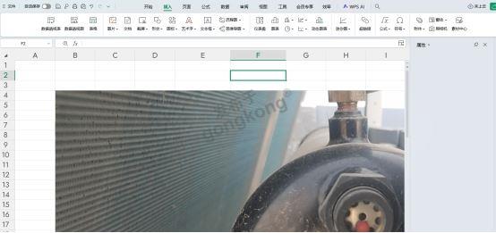

双击
点中图片右击鼠标按键。选择“图片嵌入单元格”

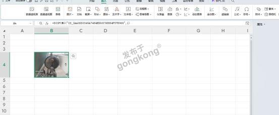

这样就完成了图片的插入,大家学会了吗?
