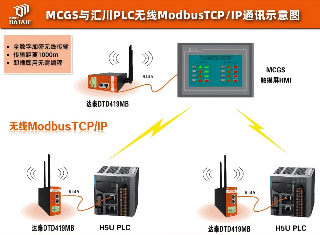

方案概述
本方案聚焦于MCGS触摸屏汇川H5U PLC之间的无线以太网通信架构,基于ModbusTCP/IP协议,构建稳定可靠的自组网无线传输通道。通过引入达泰日系PLC无线通讯终端DTD419MB作为核心硬件,实现无需布线的即插即用式连接,为智能制造车间提供一套经济实用、快速落地的无线通讯解决方案。
测试设备与参数
PLC型号:汇川H5U*2台
触摸屏:MCGS-TPC7031KT*1台
无线通讯终端:达泰DTD419MB*2块
主从关系:1主2从
通讯接口:RJ45接口
供电:12-24VDC
通讯协议:ModbusTCP/IP
传输距离:100米,1KM

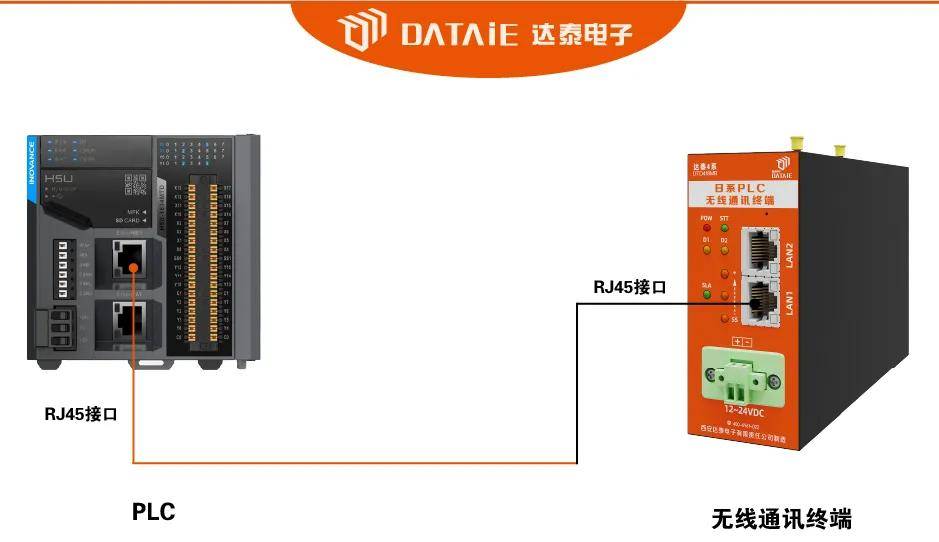

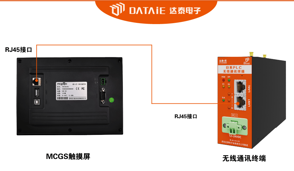

接线方式
1触摸屏与DTD418MB接线
用一根通讯线,一端接入DTD419MB的RJ45接口,另一端接入上位机的RJ45接口。
2汇川PLC与达泰DTD419MB接线
用一根通讯线,一端接入DTD419MB的RJ45接口,另一端接入H5U的RJ45接口。

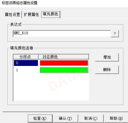

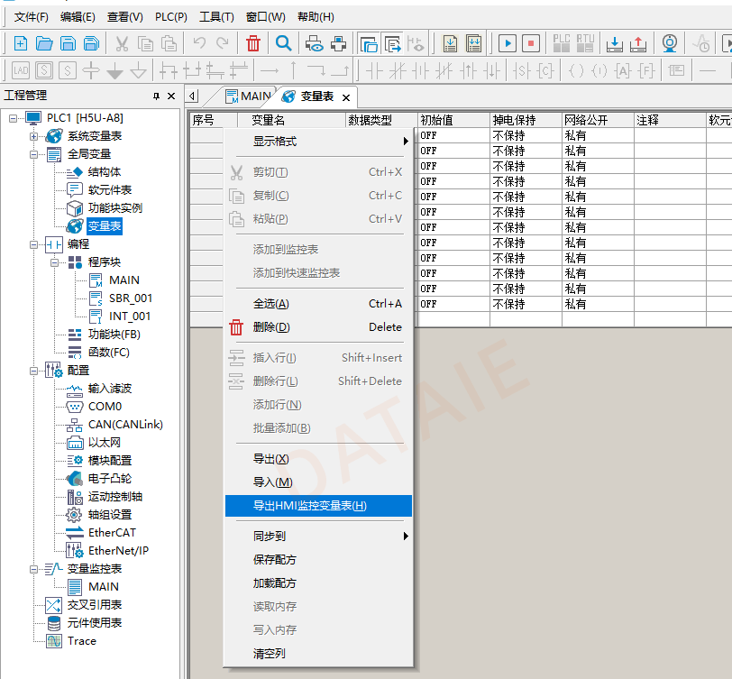

触摸屏配置
程序源代码在文件夹中,可通过达泰技术人员索要学习交流。

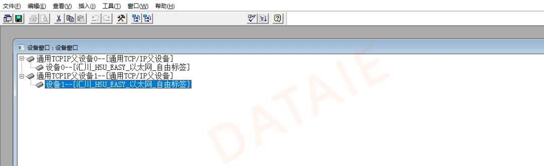

1.系统参数设置

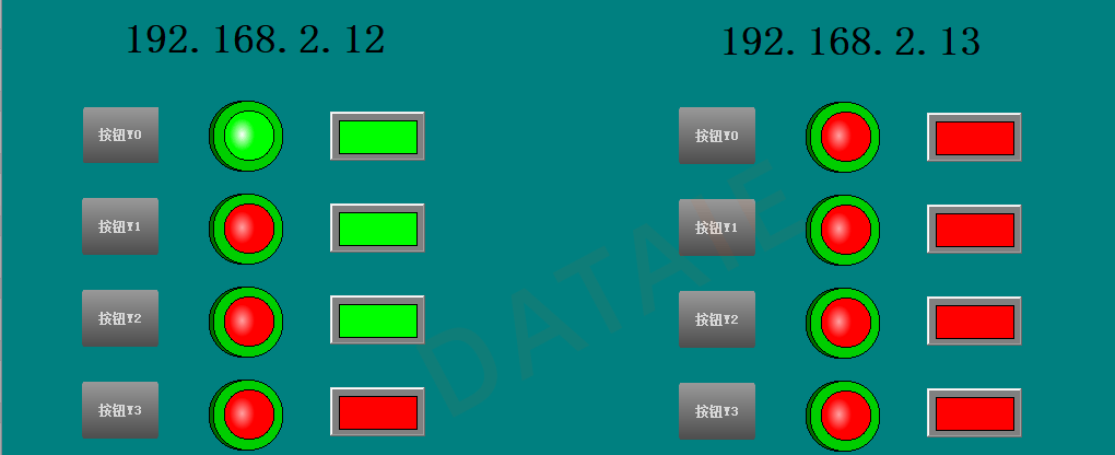

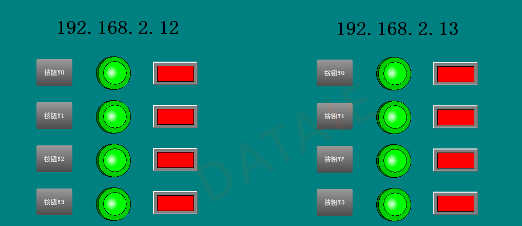

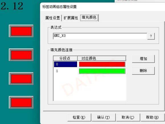

2.触摸屏画面的制作
3.从站设置
1号从站的I点设置
1号从站的Q点设置
2号从站的I点设置
2号从站的Q点设置

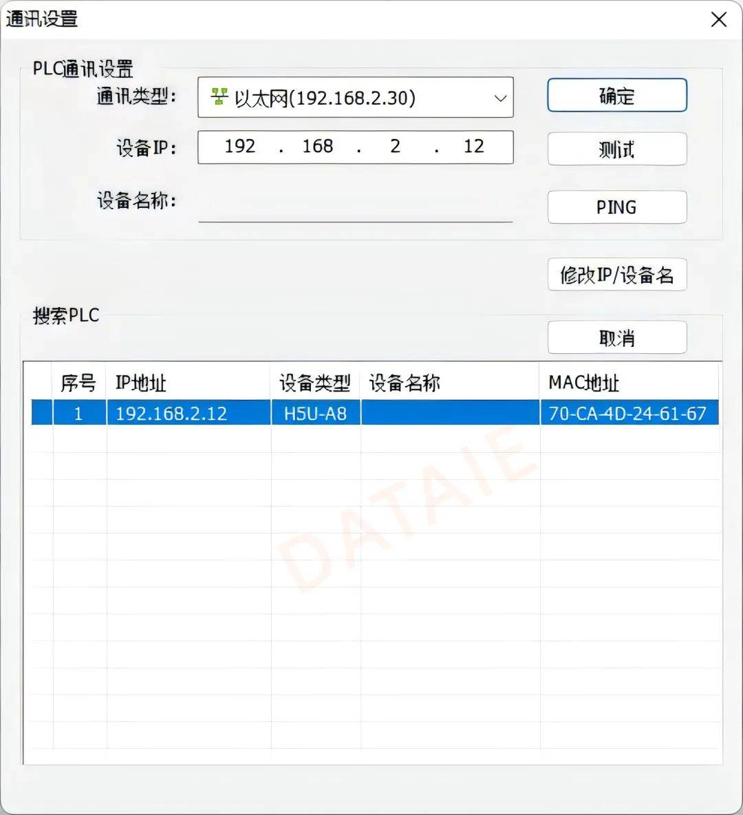

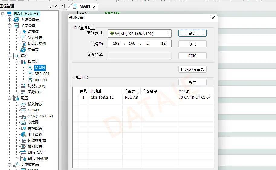

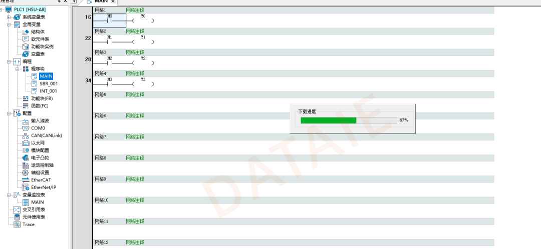

PLC程序的下载
1.简单程序编写
2.下载程序到CPU
测试方法
1. 触摸屏的指示灯可以监测PLC的输入点状态;
2. 触摸屏上按钮可以控制PLC的输出点。
测试结果详见文件夹
