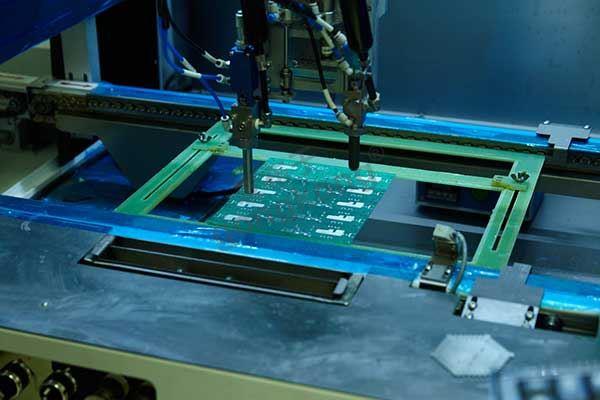

PCBA加工中三防漆涂覆喷涂多厚更好?
PCBA加工过程中,有些产品因特性决定会采用三防漆涂覆工艺,三防漆涂覆主要的作用是为PCBA板涂一层保护膜,防潮、防盐雾、防腐蚀、防漏电、防氧化,延长电子产品寿命,那么三防漆喷涂喷涂多厚为好呢?一般情况下,三防漆越厚,线路板抵抗外界环境侵蚀能力会更强。但是过厚缺点有下面几点:
1、产品成本:主要是为三防漆消费数量倍增;
2、三防漆工艺要求的限制:三防漆要求均匀一致,厚度增加,会增加刷涂、浸涂工艺操作难度,更适用于自动喷涂;
3、不利于产品小型化随着现代消费者需要,产品逐渐趋于小型化发展,三防漆过厚,达不到产品小型化基本需要;
4、返修麻烦三防漆过厚会导致返修麻烦,需返修的电子产品都不建议采用这方法;
5、浪费资源:防护效果不与三防漆用量增加成正比例。过多三防漆过于浪费;随着用量增加,三防漆防护效果会达到平衡点,与其使用过厚三防漆,不如使用质量较好的三防漆。
