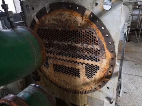

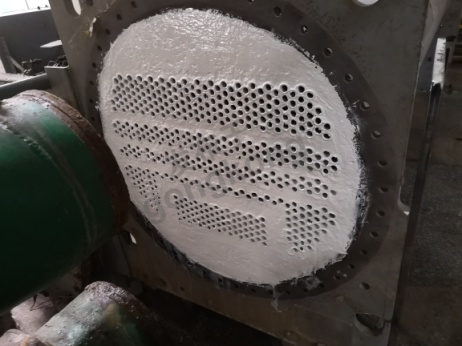

一、真实案例:3 台进口换热器,修了个遍还是漏

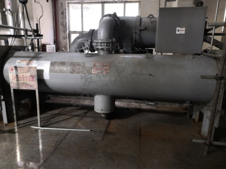

内蒙某煤化工,作为内蒙最大的煤化工企业,几百台换热器撑着甲醇生产线,可偏偏有 3 台进口冷水机组换热器,成了整个维修部的噩梦。
3 台换热器是国外进口的,单台采购成本就几十万,参数也很明确:直径 900mm,长度 4800mm,壳程是碳钢,走氟利昂,压力 0.7-1.0MPa;管程是铜管,走循环水,压力 0.5MPa,水温 70-80℃。
问题出在管板的胀接部位,渗漏了。
你猜怎么着?漏了之后,氟利昂压力掉得飞快,企业只能不停往系统里补氟利昂,每次补的成本都高得吓人,光这一项,每月的额外成本就蹭蹭涨。
为了搞定这个换热器渗漏的问题,企业试了个遍:先是用国内的金属修复剂,结果呢?刚修完 10 天,材料全掉了,漏得更厉害;想补焊?胀接部位根本没法焊,残留介质 + 双金属的问题,焊了也白焊,还容易把管子焊坏;堵管?治标不治本,堵了管子换热效率就降了,而且过不了多久别的地方又漏。
折腾了大半年,这个换热器堵漏、换热器防腐的问题,愣是没解决,直到他们找到索雷工业。

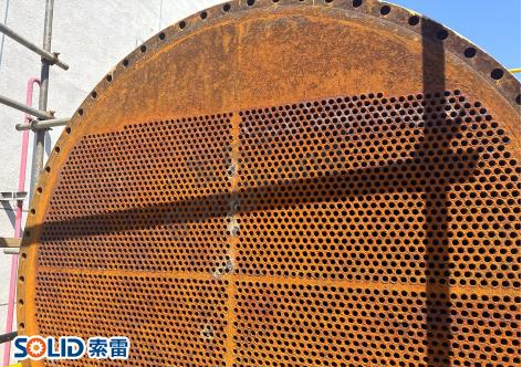

二、为啥换热器管板这么容易漏?原因在这
其实不止多伦煤化工,很多企业都遇到过这个问题:换热器用个几年,管板就开始腐蚀渗漏,修了又漏,漏了又修,没完没了。
核心原因其实很简单:
1、双金属腐蚀:管板是碳钢,管子是铜管,两种不同的金属,在循环水的介质里,就形成了原电池,腐蚀速度比单一金属快好几倍,这也是很多换热器防腐难的核心原因。
2、缝隙腐蚀:胀接或者焊接的部位,本来就有微小的缝隙,介质渗进去之后,出不来,慢慢就把缝隙越腐蚀越大,最后就漏了,这也是为啥换热器堵漏这么难,缝隙里的腐蚀,传统方法根本够不着。
3、工况太恶劣:煤化工的工况,本来就腐蚀介质多、温度压力高,循环水里还有各种杂质,时间长了,管板表面的保护层一破,腐蚀就跟坐火箭一样快。
这三个原因凑到一起,就导致了换热器渗漏反复出现,传统的换热器堵漏、防腐方法,根本扛不住。

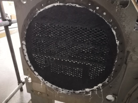

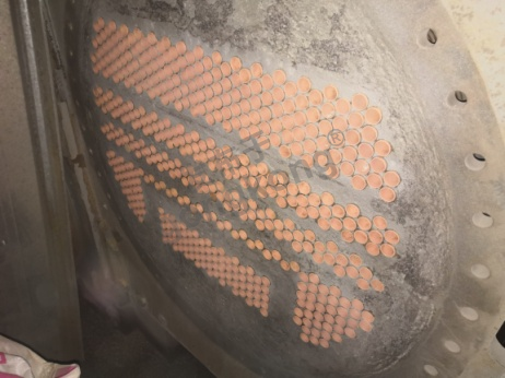

五、实操流程
整个换热器堵漏、防腐治理过程,其实比你想的简单,但是细节要把控好,多伦煤化工的 3 台换热器,就是这么修的:
表面喷砂:表面喷砂处理,去除氧化层,并使得表面粗糙、干净;
按照比例调和SD8000碳纳米聚合物,薄薄涂刷至管板表面;
按照比例调和SD8002D碳纳米聚合物,均匀涂刷或者喷涂至管板表面,涂刷或者喷涂厚度达到2mm以上即可;
SD8002D处于凝胶状态时,调和SD8006,然后将SD8006涂抹至SD8002D的表面,涂抹厚度0.5mm即可;
建议加热固化,更好的提高碳纳米聚合物的力学性能和防腐蚀性能,完成操作。
整个过程,没有繁琐的工序,也不用大量的工具,但是细节要严格把控,比如材料的比例、厚度、固化的温度,这些都要到位,才能保证修复效果。

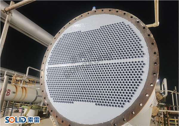

六、修复效果:一次修完,再也不用反复补氟利昂
修完之后,3 台换热器的渗漏问题彻底解决,不用再频繁补氟,企业的额外成本直接降下来了,设备至今运行稳定,无渗漏复发。对比之前的传统方法,这次修复,不仅解决了反复修反复漏的问题,还省了大笔的成本:不用拆机返厂,不用频繁补氟,不用反复维修,一次搞定,长效使用。
