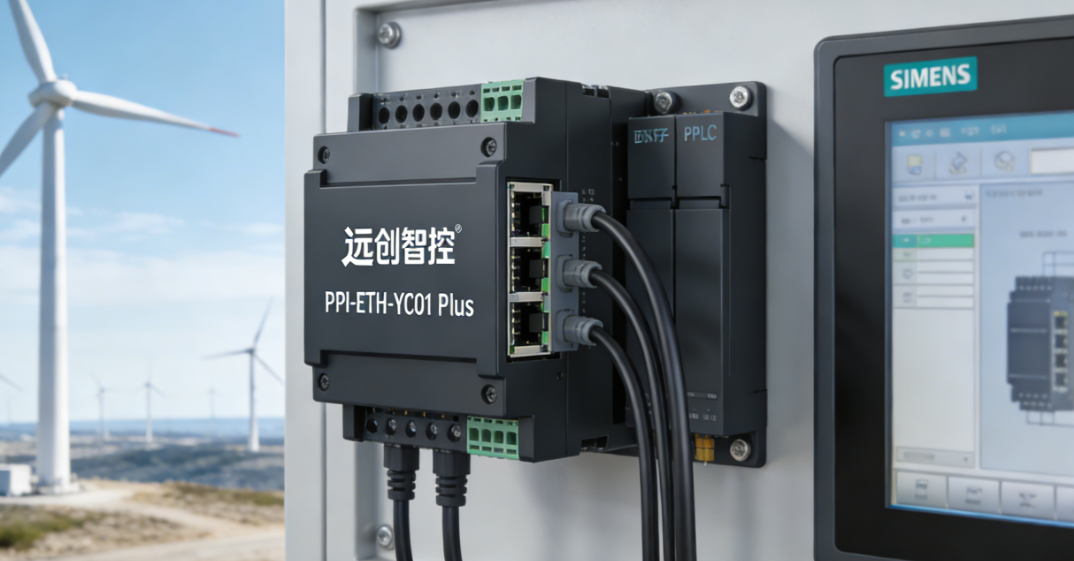

远创智控推出的 PPI-ETH-YC01 Plus 以太网通讯处理器,以 “0 改动、0 编程、0 停机” 的三零核心优势,一次性解决风电场上述通讯痛点。该模块将 S7-200 的 9 针 PPI/DP 口直接转换为标准 10/100M 以太网口,同时保留 DB9 母口为原有西门子触摸屏提供通讯接口,实现风电场中央控制柜与各风机舱的 “一网到底” 通讯架构,适配风电场野外分散式的设备部署特点。

· 以太网模块:远创智控 PPI-ETH-YC01 Plus 以太网通讯模块
· 交换机:赫斯曼 OCTOPUS16M-POE(适配风电场多设备接入,抗恶劣环境)
· 触摸屏:西门子 KTP1200 6AV2123-2MA03-0AX0(中央控制室 1 台、每台风机塔筒旁 1 台,均连接 PPI-ETH-YC01 Plus 以太网模块的 DB9 母口)

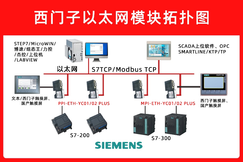

· 上位机:研华工控机 IPC-610L,WINCC V7.5+KepWareOPC6.9(风电场中央监控室)
· 网络拓扑:环网 + RSTP 冗余设计,千兆汇聚,适配风电场分散式设备布局

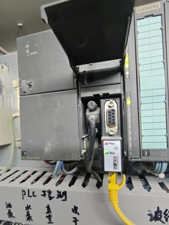

四、安装与接线
1. 对风电场中央控制柜 S7-200PLC 断电 10 分钟后,将 PPI-ETH-YC01 Plus 西门子以太网模块的 DB9插入 S7-200 的 PPI/DP 口,旋紧螺钉做好防水密封处理;
2. 采用防屏蔽超五类户外网线,将模块 RJ45 口连接至赫斯曼工业交换机,交换机部署于中央控制柜防水机柜内;
3. 从模块的 DB9 母口通过 Profibus 专用防水电缆引至中央控制室西门子 KTP1200 触摸屏,各风机塔筒旁的西门子 KTP1200 触摸屏通过交换机与模块实现以太网通讯;
4. 各风机舱内 S7-1200PLC 自带网口通过户外网线接入就近交换机,组成风电场通讯环网;
5. 研华工控机配置双网卡,一网卡接入风电场内部监控环网,另一网卡接入风电场智慧管理平台,实现生产数据与管理数据的安全隔离,防止外网干扰。

步骤一:PPI-ETH-YC01 Plus 以太网通讯处理器侧
· 拨码开关 SW1 设为:1-OFF、2-ON、3-OFF,适配 S7-200PLC 通讯协议;
·  NetDeviceV3.4 软件搜索现场模块,设置模块固定 IP:192.168.2.30,子网掩码 255.255.255.0,网关 192.168.2.1,适配风电场内网网段;
·  “S7-TCP 设置” 中,本地 TSAP04.02,远程 TSAP04.00(对应中央控制柜 CPU317 槽号 3);
· 打开 “数据交换” 向导,添加两条核心数据交互命令:
①S7-1200→S7-200:读取 DB200.DBW0-DBW24(单台风机的转速、桨距角、发电功率、环境风速、机舱温度等 12 个核心运行参数);
②S7-200→S7-1200:写入 DB60.DBW0-DBW10(中央控制柜下发的桨距角调节指令、启停机指令、偏航控制参数)。
步骤二:S7-1200 侧
·  TIAPortalV17 编程软件中,对每台风机舱内的 S7-1200PLC 激活 “允许 PUT/GET” 功能,按风机编号依次设置 CPU 固定 IP(192.168.2.40-192.168.2.59,对应 20 台风机);
·  “设备与网络” 界面为每台 S7-1200 添加新连接:伙伴选 “未指定”,本地 TSAP04.00,远程 TSAP04.02,与中央控制柜的 PPI-ETH-YC01 Plus 模块匹配;
· 调用 TSEND/TRCV 指令块,配置 12 字节循环数据交换,实现单台风机与中央控制柜的实时数据交互。
步骤三:WINCC 侧
·  WINCC V7.5 中新建通道 “TCP/IP (RFC1006)”,填入 PPI-ETH-YC01 Plus 模块 IP192.168.2.30,机架号 0,槽号 3,与 S7-200PLC 硬件布局匹配;
· 建立风电场专属变量表:WindSpeed、FanSpeed、PowerOutput、PitchAngle、FaultCode 等,全部与 DB200/DB60 数据块精准映射,实现变量统一管控;
· 针对风电场实时监控需求,设置画面刷新周期 200ms,历史归档频率 1Hz,满足运行数据溯源与分析需求。
