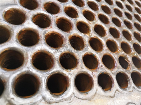

很多人觉得管板腐蚀就是材料、水质不行,刷层漆、漏了补焊就行,实则不然,管板成为冷却器防腐头号重灾区,是先天工况 + 后天修复的双重缺陷,传统方法根本触达不了根源。
先看先天工况缺陷:列管式冷却器的管板,是管程循环水与壳程介质的交界地带,常年承受温差交变应力,焊接 / 胀接的管口天生存在缝隙和应力集中;再加上循环水中的氯离子、微生物、杂质,会持续造成点蚀、缝隙腐蚀、电偶腐蚀,即便是不锈钢管板也扛不住长期侵蚀,普通防腐手段根本覆盖不了隐蔽腐蚀点。

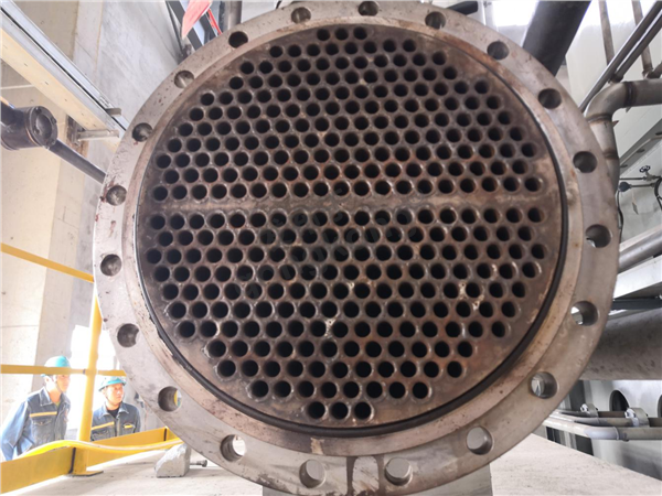

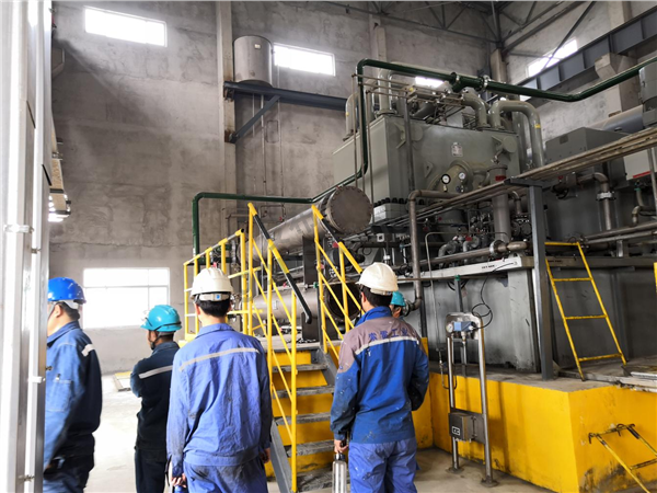

国内某大型氧化铝生产企业空分车间,新投运的陕鼓离心空压机配套双联管式油冷器,设备设计压力 1.6MPa,壳程走汽轮机油,管程走循环水。试运行阶段就出现管板焊缝渗漏,导致油水混流,厂家现场补焊无效后,更换了全新的冷却器内芯,可再次试运行时又出现了同样的问题,企业被迫全线停机。

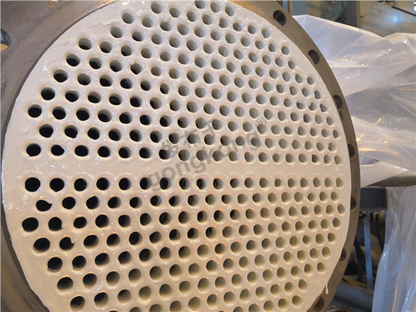

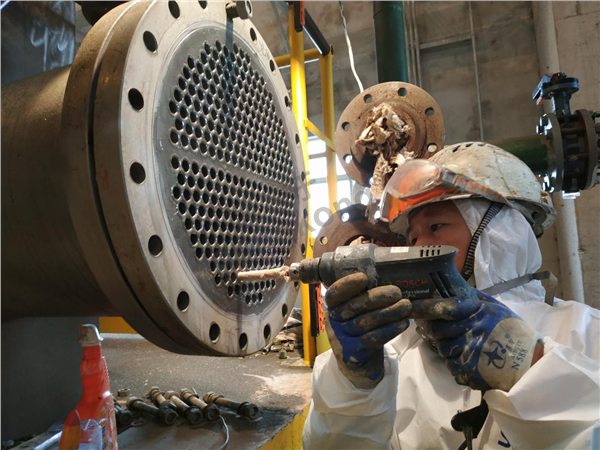

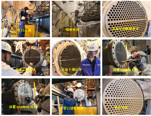

紧急情况下,陕鼓联合索雷工业,用索雷碳纳米聚合物冷却器管板防腐材料开展现场修复。技术人员拆解后发现,冷却器 4 个管板的管束焊接位全部存在渗漏,随即制定专属施工方案:先排空油品、吹扫干燥管束,喷砂处理管板表面达到防腐施工粗糙度要求,用无水乙醇彻底清洁施工部位后,依次刷涂 SD8000 底漆与 SD8002D 冷却器管板防腐材料,重点处理管口焊缝位置,确保形成完整连续的防护层。材料固化后打压试验无渗漏,设备顺利开机投运,极短时间内就帮企业解决了停机危机。
(冷却器防腐施工过程)
