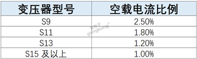

二、一分钟速算:变压器空载无功是多少
不用仪表、不用上门检测,对照变压器铭牌,套个公式就能算出空载无功,电工、后勤都能直接算。
公式:空载无功=变压器额定容量(kVA× 载电流比例(%
额定容量:直接看变压器铭牌,如 1000kVA800kVA500kVA
空载电流比例:按变压器系列直接取值。
举个例子:某工厂用1000kVA S11变压器,空载无功=1000×1.8%=18kvar
也就是说,这个工厂全天不开工,也会固定产生 18kvar 无功,不补就会被罚。

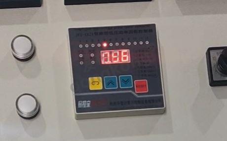

四、一招解决:空载直补,双无功同步补偿
想要彻底解决力调罚款,必须做到:空载固定补、负载动态补。易控宝新一代智能无功补偿控制器,用空载直补功能实现全时段无盲区补偿。
1. 自动算空载:控制器内置算法,自动识别变压器参数,精准算出空载无功,不用人工计算、避免出错。
2. 24 小时补空载:专门针对变压器固定无功,持续投入对应容量补偿,夜间、停产、轻载都不掉线。
3. 动态跟补负载:实时监测负载波动,自动投切电容,生产时跟得上负荷,不欠补、不过补。
4. 光伏场景也适配:光伏发电反送、轻载、空载工况都能稳定保持功率因数达标。
5. 老柜直接改,成本低:原有补偿柜不用大拆大换,加装控制器即可,电工简单设置就能用。
