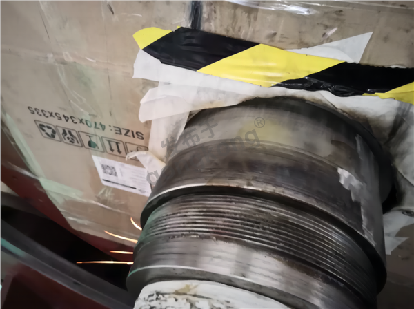

这是很多新设备早期就出现磨损的核心原因。就像诸暨某电机企业遇到的情况:他们一台全新的 900KW 调速器在测试阶段,就出现了轴承位异常升温、振动超标的问题,拆解后才发现,轴承位已经出现了单边 0.5mm 的磨损。追根溯源,原来是轴承室的加工尺寸过小,对于直径 220mm 的轴来说,轴承位的实际公差仅为 220+0.01mm,轴承运行时产生的热量没有足够的膨胀空间,导致轴承游隙快速减小,最终轴承内圈和轴颈之间发生了相对转动,也就是我们常说的 “跑内圈”,短时间内就造成了严重的轴磨损。

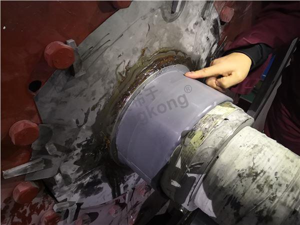

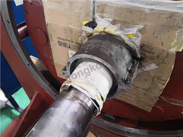

就像前面提到的诸暨那家电机企业,他们遇到这个问题的时候,就犯了难:换轴的话,不仅成本极高,而且已经组装好的设备一旦拆卸,很容易引发其他配合面的问题,还会耽误设备交付的时间。传统的堆焊、电刷镀工艺,要么会导致轴变形,要么修复厚度不够,解决不了单边 0.5mm 的磨损问题。

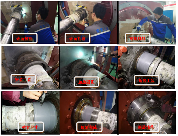

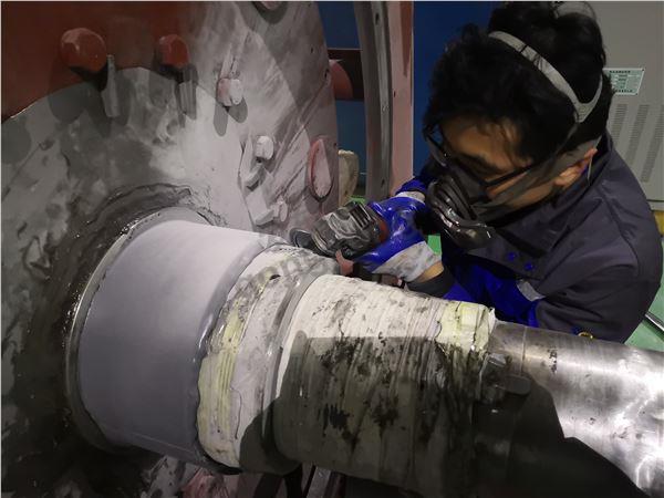

最终他们采用了在线修复技术——索雷碳纳米聚合物材料技术,仅用 6 小时就完成了整个修复工作:工程师先根据轴的尺寸定制了专用工装,然后对磨损的轴颈进行表面处理,去除氧化层、增加表面粗糙度,之后按比例调和材料SD7104,均匀涂抹到磨损位置,再安装工装定位,等材料固化后拆除工装,简单修整后就可以直接安装轴承投入使用。
900KW电机调速器轴磨损修复过程:
整个过程不用拆卸整个设备,避免了拆装带来的二次损伤,修复后的配合精度完全满足设备运行要求,设备测试运行时,温度、振动等各项指标都恢复到了正常范围,不仅帮企业省下了换轴的高额成本,还保住了设备的交付时间。
这种修复技术的优势在于,它可以实现在线修复,不用把设备拆下来运到加工厂,大大缩短了停机时间,一般的轴承位磨损,几个小时就能完成修复,对于 900KW 这种大功率设备来说,这意味着能帮企业省下几十万甚至上百万的停产损失。而且修复后的碳纳米聚合物材料SD7104性能优异,能保证设备长期稳定运行,使用寿命完全可以达到新部件的水平。
