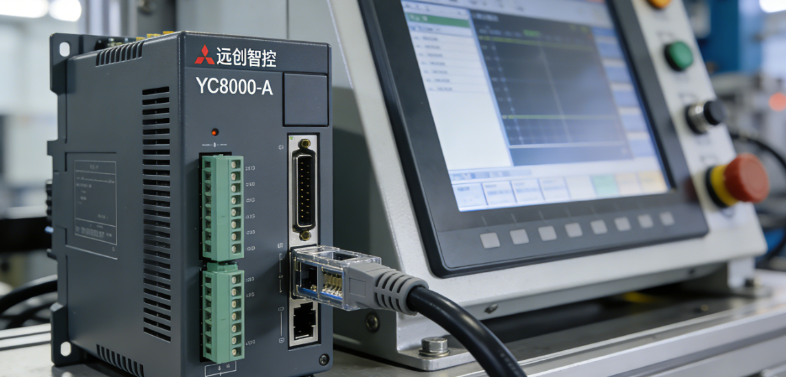

远创智控 YC8000-A,导轨式安装,自带 COM1(RS-232)、COM2(RS-485/422)双串口,10/100M 自适应 RJ45 网口,支持三菱 MC 协议、Modbus TCP 双协议并发,最多支持 6 个上位机同时访问,适配测试线多端数据监控需求。

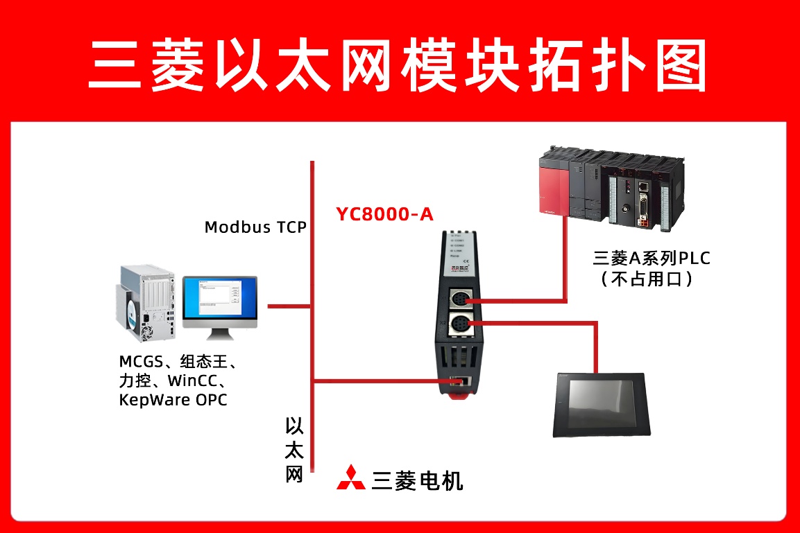

三、硬件连接与 IP 规划
1. 远创智控 YC8000-A 以太网通讯模块 COM1 口通过 QC30R2 编程电缆连接至 Q2AS PLC 的 RS-232 编程口,实现模块与 PLC 的串口数据交互;COM2 口连接 PLC 的 485 总线,预留用于后续扩展测试舱压力采集设备。
2. YC8000-A、宇电温湿度采集仪、三菱 GOT1000 触摸屏、戴尔工业上位机全部接入摩莎 EDS-208A 工业交换机,IP 地址统一规划在 192.168.3.0/24 网段,具体分配如下:
o YC8000-A:192.168.3.100,TCP Server,端口号 5002;
o 宇电温湿度采集仪:192.168.3.101,TCP Client,主动连接 192.168.3.100:5002;
o 三菱 GOT1000 触摸屏:192.168.3.102;
o 戴尔上位机:192.168.3.103;
o 测试线网关:192.168.3.1,用于远程工艺参数下发与故障诊断。

1. 模块侧设置
· 模块上电后,通过 Chrome 浏览器访问 192.168.3.100:80,进入 YC8000-A 的 Web 配置界面,完成基础参数配置;
· 串口参数配置:波特率 115200bps、数据位 8、偶校验、停止位 1,无流控,与三菱 Q2AS PLC 串口默认参数完全匹配;

1)上位机组态
·  WinCC 7.5 SP2 中添加 “远创智控 YC 驱动”,输入 YC8000-A 的 IP 地址 192.168.3.100,通讯协议选择三菱 MC 协议,建立上位机与 PLC 的以太网通讯;
2)三菱触摸屏组态
· 在三菱 GT Designer2 组态软件中,新建与 Q2AS PLC 的以太网通讯连接,协议选择三菱 MC 协议,填写触摸屏 IP192.168.3.102,完成通讯参数配置;
