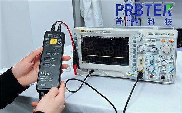

在高压电子测量场景里,高压差分探头是测浮地电路、变频器、光伏逆变器等设备的核心工具,而探头参数表上醒目的±1500V测量范围,更是选型和使用时的关键参考。很多工程师因为没摸清差分测量的逻辑,误读这个参数,要么导致测量数据失真,要么直接损坏设备。今天就从差分测量的核心原理入手,把±1500V的真实含义讲明白,拆解常见误区,梳理实操要点,帮大家轻松做好高压差分测量。
±1500V,测的是两点间差分电压的双向峰值
高压差分探头的核心功能,是测量两个测试点之间的电压差,而非单个测点对地的电压。它标注的±1500V,是差分电压测量的硬件级双向峰值限值,也是探头能安全、精准工作的核心边界。
简单说,两个测试点之间的电压差,正向最大可测峰值是+1500V,反向最大可测峰值是-1500V,这两个限值相互独立,只由两点间的电压差值决定,和单个测点的对地电压没有关系。
举个直观的例子:测点A对地+1800V、测点B对地+300V,两点间差分电压刚好是1500V,达到正向上限,属于合规测量;测点A对地-500V、测点B对地+1000V,两点间差分电压是-1500V,达到反向上限,同样可以正常测量。只要两点间的差分电压峰值不超出±1500V,探头就能稳定发挥作用。

第一个误区,把±1500V当成两点间总电压差3000V。这是最容易犯的错误,±1500V是双向独立的峰值限值,不是正向1500V+反向1500V”的总和。只有当交流差分电压波形的正峰值达到+1500V、负峰值达到-1500V时,波形的差分峰峰值才是3000V,这只是波形波动的极限范围,不是探头的测量上限。如果单独测量两点间的差分电压达到+1600V,哪怕反向差值为0,也属于明确超量程,会直接导致测量失真。
第二个误区,认为±1500V是探头的单端对地电压限值。其实不然,±1500V只针对两个测点之间的差分电压,和单个测点的对地电压毫无关联。优质高压差分探头都有高共模电压抑制能力,参数表中会单独标注共模电压限值,比如±6000V±10000V。哪怕单个测点的对地电压高达6000V,只要两点间的差分电压峰值不超过±1500V,探头就能安全测量,这也是差分探头能胜任高压浮地电路测量的核心原因。
第三个误区,觉得探头±1500V需要匹配示波器机身测量范围。和普通单端高压探头不同,高压差分探头是主动式测量器件,内置独立的高压隔离电路和信号放大器,它标注的±1500V是自身的硬件测量上限,不受示波器机身测量范围的限制。哪怕示波器机身的单端量程只有±500V,搭配±1500V的高压差分探头后,整个测量系统的差分量程依然是±1500V;反之,若探头测量范围是±1000V,即便示波器支持更高量程,系统的差分测量上限也只能是±1000V

先核验双参数,先看差分再看共模。测量高压浮地电路时,先确认两点间差分电压峰值不超过±1500V,再核对单个测点的对地共模电压不超过探头标注的共模电压限值,只有两个条件同时满足,才能开始测量。
严禁超量程测量,别抱侥幸心理。高压差分探头的核心部件是高压隔离模块,不管是光耦还是电容隔离,对过压都极度敏感,哪怕是短时间的差分电压峰值超±1500V,都会直接击穿隔离模块,导致探头报废,甚至通过BNC接口烧毁示波器输入端。
衰减比不用额外换算,直接读取实际电压。高压差分探头都有固定衰减比,比如100:1200:1,参数表中标注的±1500V是已换算后的实际测量电压,不是探头输入端的原始电压,示波器端可以直接读取实际差分电压,不用工程师手动换算。
区分连续和脉冲测量范围,按需选择。部分高压差分探头会单独标注连续测量范围和脉冲测量范围,比如连续±1500V、脉冲±3000V”,脉冲限值只适用于浪涌、尖峰等短时间、低占空比的差分电压,连续测量必须严格遵守±1500V的限值,不能长期以脉冲上限测量。
规范接线和校准,避免干扰导致差值虚高。测量时,探头的两个表笔要尽量等长,远离强电干扰源,减少电磁干扰;同时定期校准探头的零点和增益,避免因共模干扰导致测量的差分电压虚高,出现看似超量程的误判。
