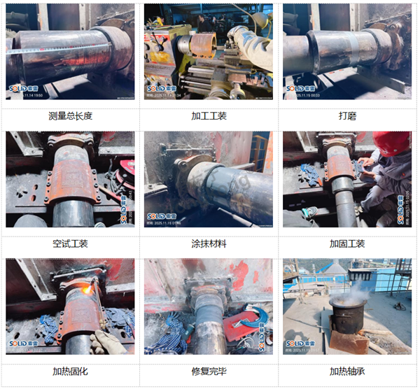

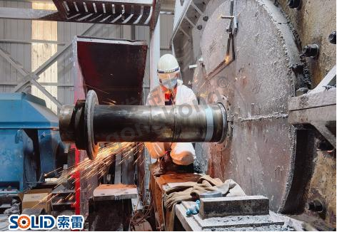

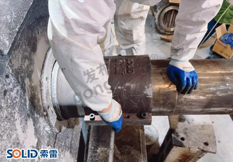

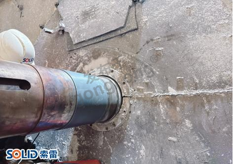

随着工业技术的发展,索雷碳纳米聚合物材料技术轴磨损修复逐渐成为行业主流,有效破解了传统修复方式的痛点。这种修复技术无需拆卸设备主体,可现场在线修复,兼顾精度与效率,既能快速解决轴承异响背后的轴磨损问题,又能避免高温、拆卸带来的二次损伤。其核心原理是利用碳纳米聚合物材料优异的粘结力和机械性能,填充轴磨损间隙,通过专用工装保证修复后的同轴度和轴径尺寸公差,实现轴承与轴颈的精准配合,从根源上消除轴承异响。
(索雷工程师现场轴磨损修复)

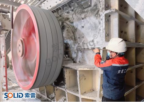

需要注意的是,轴磨损修复并非“一修了之”,还要结合轴承异响的类型,找准轴磨损的根源,才能实现长效修复。比如,若轴承发出尖锐啸叫声,多与润滑不足、轴磨损导致的配合间隙过小有关,修复时需先补充适配润滑脂,再进行轴磨损修复;若发出间歇性咔嗒声,可能是轴磨损伴随滚珠、滚道损伤,需先检查轴承完整性,再针对性开展修复工作。同时,修复后还需定期对设备进行巡检,监测轴承运行状态,及时补充润滑,避免轴磨损再次发生。
(检测轴承异响和震动)
