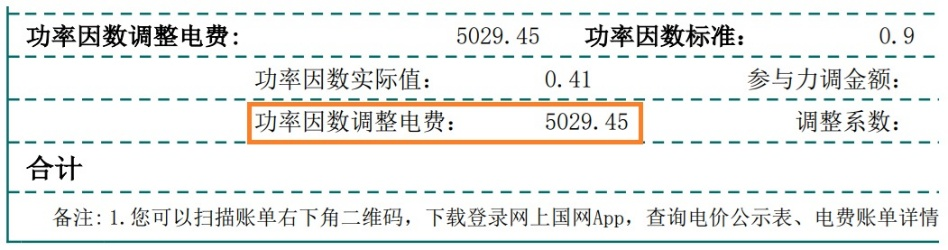

不少生产企业为解决功率因数不达标、避免力调电费罚款,纷纷投入资金安装 SVG 静止无功发生器,本以为能解决无功补偿问题,结果罚单依旧如期而至。浙江某机械加工厂就遇到了这样的问题:20257月安装了200kvar的SVG设备,次月仍收到5千多力调电费罚款,排查后发现,问题并非SVG设备性能不佳,而是被大家忽视的变压器空载无功成了漏网之鱼,这也是SVG设备的补偿盲区。
无功补偿的核心目标是提升功率因数,而电网对企业的考核是整体功率因数,既包含生产负载产生的动态无功,也涵盖变压器自身的静态空载无功,二者缺一不可。很多企业只关注负载侧的动态无功补偿,却忽略了变压器空载无功的持续消耗,最终导致功率因数始终无法达标,力调电费罚款自然难以避免。

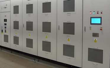

SVG作为高效的动态无功补偿设备,能精准应对电焊机、轧机、空压机等冲击性负载产生的快速波动无功,是工业生产中动态无功补偿的优选,但它的补偿逻辑决定了其无法覆盖变压器空载无功。
SVG的检测和补偿范围通常设置在负载侧,核心是跟踪负载电流的实时变化,动态调节无功输出,匹配负载的无功需求。而变压器空载无功产生在电源侧(高压侧),这部分无功不会体现在SVG的检测回路中,设备无法识别其存在,自然无法进行补偿。简单来说,SVG的专长是解决生产过程中变化的动态无功,却对变压器自身固定的静态空载无功无能为力,二者的补偿范围没有交集,仅靠SVG自然无法实现全场景无功补偿。

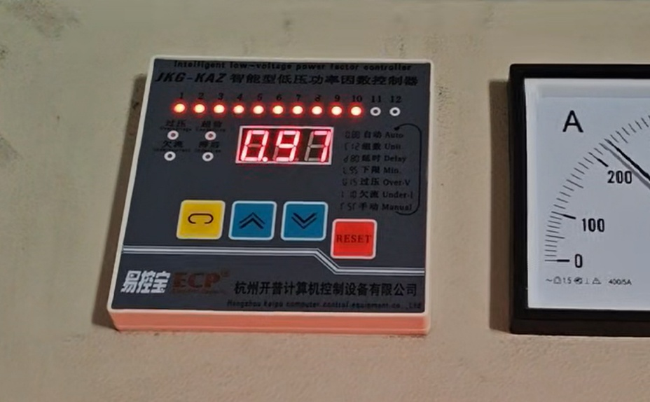

上述浙江机械加工厂在原有SVG基础上,新增了一套10kvar的小型电容补偿柜,改造完成后,功率因数稳定提升至0.97以上,次月便成功免除力调电费罚款,每年仅罚款一项就能节省万元,而电容柜的投入仅几千元,一个月就收回改造成本。
