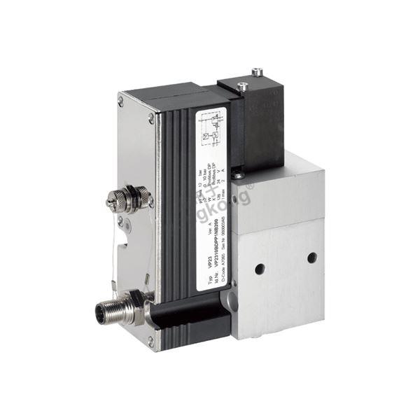

在工业自动化、流体控制及精密制造领域,高压比例阀扮演着十分重要的角色,作为全球领先的流体控制技术供应商,诺冠(IMI Norgren)的高压比例阀以卓越的精度、可靠的性能和广泛的适应性,赢得了众多行业用户的信赖,然而再优秀的设备,如果安装不当,不仅无法发挥最佳性能,甚至可能导致系统故障、安全隐患或缩短使用寿命,因此正确安装高压比例阀是确保系统稳定运行的关键第一步,德国optris将结合诺冠(IMI Norgren)的技术规范与现场实践经验,为您详细讲解安装高压比例阀时的核心注意事项。
一、安装前的准备工作:细节决定成败
在动手安装之前,充分的准备工作不可或缺,务必仔细阅读诺冠(IMI Norgren)提供的产品手册和技术数据表,不同型号的高压比例阀(如VP系列、VPP系列等)在安装尺寸、电气接口、压力等级及介质兼容性上可能存在差异,确认所选阀门的规格完全符合您的系统设计要求,包括最大工作压力、流量范围、响应时间及介质类型(气体或液体)。
检查阀门外观及包装完整性,运输过程中可能产生的碰撞或震动会导致内部精密部件受损,确认阀体无裂纹、变形,电气接口无弯曲或腐蚀,密封件完好无损,同时清理安装现场,确保环境清洁、干燥,避免灰尘、金属屑等杂质进入阀体内部,这对高压系统尤为重要。
二、管路连接:密封与应力控制是关键
高压比例阀对管路连接的密封性和机械应力极为敏感,在进行管路连接时,必须使用符合压力等级要求的管件和密封材料,诺冠(IMI Norgren)推荐使用高质量的金属密封或专用O型圈,严禁使用生料带等可能脱落并堵塞阀芯的材料。
连接过程中,务必遵循“对正、轻柔、均匀”的原则,管道轴线应与阀门接口轴线严格对齐,避免强行扭曲或拉扯,否则会产生持续的机械应力,导致阀体变形或密封失效,紧固螺栓时,应采用对角交叉、分步拧紧的方式,确保受力均匀,对于高压应用,建议在安装完成后进行保压测试,检查所有连接点是否有泄漏。
三、电气连接与接地:保障信号精准传输
高压比例阀通常通过模拟量(如0-10V, 4-20mA)或数字总线(如PROFIBUS, EtherCAT)进行控制,电气连接的可靠性直接影响控制精度,接线前,请切断电源,严格按照诺冠(IMI Norgren)提供的接线图操作,确保极性正确,线径满足电流负载要求。
特别需要注意的是接地处理,良好的接地不仅能防止电磁干扰(EMI)影响比例阀的信号稳定性,还能保护设备免受浪涌电压损害,建议将阀门外壳与控制柜接地排可靠连接,并使用屏蔽电缆,屏蔽层单端接地,在强电磁干扰环境中,可考虑增加信号隔离器。
四、调试与初始化:循序渐进,安全第一
安装完成后,切勿立即全压运行,应先进行低压吹扫,清除管路中的焊渣、灰尘等杂质,然后逐步提升系统压力至工作压力,观察阀门动作是否平稳,有无异常噪音或振动。
利用诺冠(IMI Norgren)提供的调试软件或手持编程器,对比例阀进行零点校准、增益调整及死区补偿,不同应用场景可能需要不同的PID参数,建议从小增益开始,逐步优化,直至达到理想的动态响应和控制精度,在此过程中,密切监控系统压力、流量及温度变化,确保所有参数在安全范围内。
五、安全防护与维护规划
高压系统 inherently 具有风险,安装位置应便于操作和维护,同时设置明显的安全警示标识,建议在阀门前后安装截止阀和压力表,以便在维护时隔离系统并实时监测状态,此外制定定期的维护计划,包括检查密封件老化情况、清洁过滤器、校验电气参数等,可显著延长阀门使用寿命。
安装诺冠(IMI Norgren)高压比例阀是一项技术性极强的工作,需要严谨的态度和专业的技能,只有严格遵循上述注意事项,才能充分发挥高性能优势,为您的自动化系统提供稳定、精准的流体控制解决方案,如有任何疑问,欢迎联系诺冠(IMI Norgren)授权经销商或技术支持团队获取专业指导。
