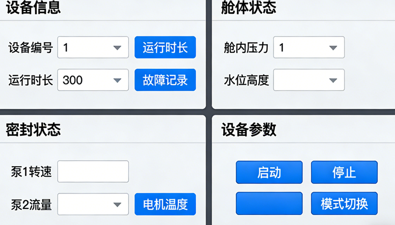

软件界面分为主界面、通信设置、设备架构三个页面,主界面划分为设备信息、舱体状态、泵组参数、设备控制四大功能区。设备信息区显示下位机版本与运行时长;舱体状态区实时展示温湿度、补偿器油量;泵组参数区呈现温度、深度、高度及球阀开度;控制区实现照明、摄像、云台、电机与阀门的远程操控,支持照明亮度连续调节。
LabVIEW 内置 Modbus 函数库可直接配置从站地址、功能码与寄存器,无需手动编写协议解析代码,通过数组与簇数据转换,完成采集数据的解析与可视化显示,人机交互界面直观,操作流程贴合现场工程师使用习惯。
