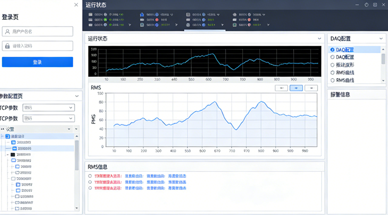

自动驾驶车辆在道路测试阶段,车身与底盘振动直接关联行驶安全性与驾乘舒适性。为实现测试过程中振动状态的实时感知、异常识别与自动处置,依托 LabVIEW 图形化开发环境,搭建一套集数据通信、信号采集、在线分析、故障诊断与联动控制于一体的监测诊断系统。系统可同步获取车辆运行工况与振动信号,按预设规则完成分级报警与控制输出,提升道路测试的安全性与数据完整性,降低故障引发的测试风险与研发成本。
系统组成架构
系统采用硬件采集与软件分析结合的架构,由传感单元、数据采集硬件、上位机软件、驾驶机器人控制单元四部分构成。
传感单元选用三向加速度传感器,布置于车身钣金与座椅导轨位置,采集多维度振动信号。数据采集硬件采用 cDAQ 机箱与 NI‑9231 采集卡,该板卡支持 8 路模拟输入,最高采样率 51.2kS/s,适配振动信号高频采集需求。
上位机以 LabVIEW 为开发平台,完成通信交互、数据采集、信号处理、限值对比、故障诊断与界面显示。驾驶机器人接收上位机指令,执行正常行驶、事件记录、警告提示、紧急制动等操作,形成采集‑分析‑诊断‑控制的闭环。

软件界面设计
LabVIEW 前面板采用模块化布局,分为登录页、参数配置页、实时监测页。登录页支持账号密码验证,可按项目、车型、试验内容命名存储文件,便于数据管理。
监测界面集成运行状态、TCP 参数、DAQ 配置、振动波形、RMS 曲线、报警信息六大区域。参数配置区支持采样率、通道、限值等参数灵活修改;实时显示区动态更新车辆状态与振动数据;报警区以不同颜色提示等级,直观清晰。
界面采用图形化控件,操作便捷,工程师可快速完成启动、停止、存储、回放等操作,符合工程测试使用习惯。
