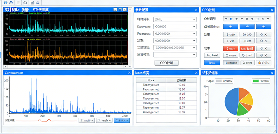

LabVIEW 软件设计
前面板设计
LabVIEW 前面板采用可视化交互设计,贴合工程操作习惯,分为四大功能区域,所有参数均通过控件实时配置,数据与波形实时显示,支持操作过程中的动态调整:
  1. 波形显示区:通过波形图表控件同步显示质谱原始信号与去噪后信号,添加数值显示控件实时监测信号最大值、最小值,配备波形倒置按钮,满足不同实验的观测需求;
  2. 参数配置区:包含采集、通道、触发三类参数控件,采集参数支持采样率、采样点数设置,通道参数可配置电压幅值范围、输入阻抗,触发参数支持触发方式、触发等级调节,所有控件均设置合理量程,避免误操作;
  3. OPO 控制区:添加字符串与数值控件,用于输入下位机 IP 地址、端口号、电机转速、扫描波长,配备指令发送与停止按钮,实现 OPO 系统的远程启停;
  4. 积分运算区:通过数值输入控件设置积分区间,调用 LabVIEW 积分函数对处理后的质谱信号进行区间积分,通过波形图表生成积分趋势曲线,直接输出红外吸收光谱图原始数据。
程序框图设计
程序框图基于 LabVIEW 图形化编程特点,采用模块化、层次化设计,所有功能模块均封装为子 VI,主程序仅保留模块调用与逻辑控制,提升程序的可读性和可扩展性:
  1. 参数配置模块:将采集、通道、触发参数通过簇控件捆绑,转换为数组后通过属性节点传输至数据采集卡,实现参数的批量配置,同时添加参数校验子 VI,避免无效参数输入;
  2. TCP 通信模块:由循环结构与条件结构组成,外部循环实时获取 OPO 系统当前波长数据,通过数值比较控件判断是否达到目标波长,内部条件结构响应指令发送按钮,实现 goto、setspd 等控制指令的精准发送;
  3. 信号处理模块:嵌套循环与顺序结构,外部循环控制采集次数,内部顺序结构保证叠加、平均、积分的执行顺序,通过条件结构判断叠加次数是否达标,达标后自动触发平均处理与数据存储,全程无需人工干预。

以有机混合样品为测试对象,在相同实验环境下,分别采用传统示波器与本系统进行信号采集对比测试,LabVIEW 系统的优势体现在三方面:
  1. 去噪效果:原始质谱信号信噪比较低,微弱峰被噪声掩埋,经 LabVIEW 中叠加平均算法处理后,信噪比显著提升,所有特征质谱峰均可清晰分辨,峰位置与特征值识别准确;
  2. 分辨率:选取特征质谱峰计算半峰宽,传统示波器半峰宽 96ns,系统半峰宽 44ns,分辨率提升一倍以上,对微弱差异的质谱信号具备更强的分辨能力;
  3. 光谱联动:采集质谱信号的同时,通过 LabVIEW 的 TCP 模块同步控制 OPO 系统完成红外扫描,生成的红外吸收光谱图可清晰显示样品在 3049cm⁻¹、3507cm⁻¹、3631cm⁻¹ 等波数处的特征吸收峰,吸收峰位置与分子官能团振动特征高度匹配,实现质谱与红外光谱的联动分析。
