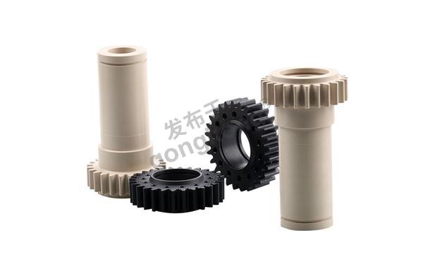

当人形机器人从实验室走向商业化应用,如何在保证性能的同时实现轻量化和降本增效,成为行业必须跨越的门槛。传统金属齿轮虽强度高,但重量大、成本高,且在生产过程中存在材料浪费严重的问题。近年来,随着特种工程塑料PEEK的深入应用,能在保证机械强度的情况下让机器人关节“减重”不少。要让PEEK材料在齿轮上发挥最大价值,精密注塑成型技术无疑是那把关键的钥匙。
一、与传统金属齿轮相比,注塑PEEK齿轮具有以下突出优势:
1.完美平衡:轻量化与高强度
PEEK的密度远低于金属,大幅降低机器人关节的转动惯量,让机器人的动作更加灵活迅捷;并且依然具备出色的机械强度和抗疲劳性,能够承受高负载下的反复运行,实现力量与重量的双重突破。
2.运行体验:自润滑与低噪音
金属齿轮在高速运转时通常需要润滑脂来减少摩擦,这不仅增加了维护成本,还可能造成环境污染。而PEEK注塑齿轮本身的耐磨和自润滑性能优异,运行时的摩擦系数低,能进行微小声的安静传动,在无需外部润滑的条件下还可延长整套传动系统的使用寿命。
3.强适应性:耐高温与耐化学腐蚀
机器人关节在高速运动时会产生大量热量,普通塑料在此环境下容易软化变形。PEEK材料加工的齿轮能在严苛温度下保持稳定的机械性能。同时,它还能耐受绝大多数化学溶剂的腐蚀,使得机器人在复杂工业环境或潮湿、油污场景中工作更加从容
二、定制加工成型PEEK齿轮,高效生产与质量控制的关键步骤
微型PEEK齿轮的注塑加工成型,是一个在微观世界里实现“精准控制”的复杂过程,具体体现在两个方面:
1.突破下限:能做多小?
 复制而非切削:齿轮大小和精度取决于模具加工的极限(可达±0.002mm),而不是微小刀具。理论上,只要能雕刻出模腔,就能注塑出齿轮。
 模数极限:可以稳定生产传统金属加工难以实现的模数小于0.3,甚至0.1的微型齿轮
2.精度核心:间隙有多准?
 特殊设计:预先考虑PEEK的热膨胀和成型收缩,在模具上做反向补偿。
 模具保障:模具本身精度需达到±0.002mm,是保证齿形精度的基础。
 工艺稳定:精确控制温度和压力,保证大批量产品的一致性。
 最终精度:通过上述协同控制,PEEK注塑齿轮的齿形精度可以达到ISO 6级,满足精密传动需求。
总的来说,对于小模数PEEK齿轮的注塑,“能做多小”取决于模具加工的极限,而“间隙有多准”则取决于对PEEK材料收缩特性与注塑工艺的精密协同控制。当设计精度达到ISO 6-7级时,PEEK注塑齿轮已完全能够胜任人形机器人的精密关节、微型传动系统等高端应用场景。
三、以PEEK精密注塑技术,塑造高性能齿轮的经济与工艺双赢之道
精密注塑技术的成熟,为人形机器人核心零部件的规模化生产开辟了一条切实可行的降本路径。相比于传统的金属切削(CNC)加工,注塑成型实现了真正的“近净成形”——材料几乎无浪费,极大地降低了昂贵PEEK原料的损耗。而且,注塑工艺一旦模具开发完成,单件生产周期极短,能够快速响应批量订单,生产效率远超机加工。这种工艺不仅能在微米级别上保证齿轮齿形的一致性,还能通过免去二次加工,大幅降低综合制造成本,真正实现了高性能与低成本的和解。
