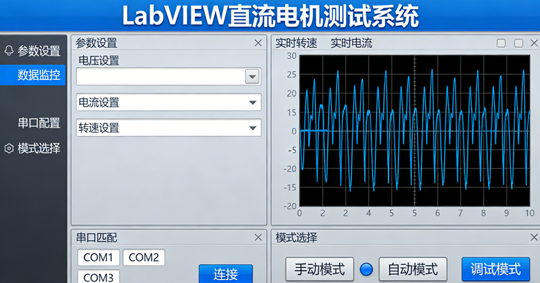

直流电机作为工业生产、设备制造领域的核心执行部件,其电压、电流、负载扭矩、转速等性能参数的精准测试,直接决定设备运行稳定性与使用寿命。传统直流电机测试多采用人工操作仪表、手动记录数据的方式,存在串口匹配繁琐、数据采集延迟、测试模式单一、自动化程度低等问题,且不同型号电机测试需重新搭建测试流程,通用性差,难以满足多工况、多规格电机的批量测试需求。
LabVIEW 作为虚拟仪器开发的核心平台,具备图形化编程、多设备通信兼容、数据实时处理与可视化的优势,结合生产者 / 消费者模式的程序架构,可有效解决传统测试的痛点,实现直流电机测试的自动化、通用化与智能化,适配不同规格直流电机的多模式性能跑合测试需求。

系统软件基于 LabVIEW 图形化编程环境开发,采用生产者 / 消费者模式结合事件结构的程序框架,有效减少系统资源消耗,避免数据采集过程中的延迟与丢失,同时采用模块化编程思路,将整个测试流程拆分为独立功能模块,各模块协同工作,实现测试流程的自动化与标准化,软件核心架构优势体现在:生产者模块负责多串口数据的实时采集、硬件指令的发送,消费者模块负责数据解析、处理、可视化与存储,两者通过队列通信,实现数据的有序传输,兼顾采集效率与处理精度。

参数设置模块
参数设置模块是测试系统的基础,通过 LabVIEW 的 “数据库连接” 函数,将测试参数与硬件配置信息存储至 Access 数据库,实现参数的持久化管理。模块支持参数的读取、修改与保存,当启动测试时,系统自动调用参数设置子界面,加载前期保存的电机测试参数(如运行时间、目标电压、负载扭矩等级等)并显示在可视化控件中;用户可根据测试需求修改参数,点击保存后,新参数自动更新至数据库,覆盖原有数据,保障后续测试的参数准确性。
模块设计加入逻辑判断控件,当用户修改参数未保存时,系统会弹出提示窗口,避免因参数未更新导致的测试误差,同时支持不同型号电机的参数模板存储,无需重复设置,提升测试效率。
串口自动识别
串口通信是 LabVIEW 上位机与硬件设备交互的核心,针对传统测试中人工匹配串口繁琐、易出错的问题,利用 LabVIEW 的 “串口查找资源函数” 与属性节点开发串口自动识别模块,实现多硬件串口的自动化匹配与存储。
模块运行时,首先初始化串口汇总变量与自检结果表格,通过 “串口查找资源函数” 扫描 PC 机已识别的所有串口,并存入汇总变量;随后系统向所有扫描到的串口发送协议指令,与连接的可编程电源、传感器仪表、磁粉制动器进行通信匹配,接收到正确指令反馈的串口判定为匹配成功,同时将匹配成功的串口从汇总变量中剔除,缩短后续识别时间;最后系统将匹配成功的串口号与对应硬件的映射关系自动写入 Access 数据库,后续测试可直接调用,无需重复自检,实现 “一次识别,多次使用”。该模块支持多串口同时匹配,兼容 RS232、485 等常见串口协议,适配不同硬件的通信需求。
数据实时测控
数据实时测控模块是系统的核心功能,依托 LabVIEW 的 Modbus 串口通信协议,实现上位机与下位机硬件的双向指令交互,完成电机性能参数的实时采集与工况的动态控制。
模块运行时,LabVIEW 上位机向可编程电源发送电压调节指令,向磁粉制动器发送负载电流指令,实现电机供电电压与负载扭矩的精准调控;同时通过串口实时读取扭矩转速传感器、电流电压检测仪表的反馈信号,对原始信号进行解析、滤波,提取有效测试数据(电压、电流、扭矩、转速);利用 LabVIEW 的波形图控件,将采集到的多路数据以曲线形式动态显示,实现测试过程的可视化,工程师可实时监控电机运行状态,及时发现异常参数。
数据采集频率可根据测试需求调节,采集的原始数据与处理后的数据同步存储至数据库,支持数据的实时调取与回溯,为电机性能分析提供完整的数据支撑。
模式跑合测试
结合 LabVIEW 的定时控制与逻辑判断功能,开发模式跑合测试模块,支持直流电机 8 种组合模式的自动化跑合测试。用户在主界面选择测试模式后,设定单模式运行时间,系统自动读取数据库中的对应参数,按预设逻辑依次完成电压加载、负载调节、参数采集的流程;模块加入 “防误操作” 功能,测试过程中无法切换测试模式,需手动停止当前测试后,方可重新选择模式,避免因误操作导致的测试中断与设备损坏。
当单模式运行至设定时间,系统自动停止该模式下的电机运行与数据采集,若选择多模式连续测试,系统将按预设顺序自动切换至下一模式,直至所有模式测试完成,全程无需人工干预,实现批量、自动化的跑合测试。
