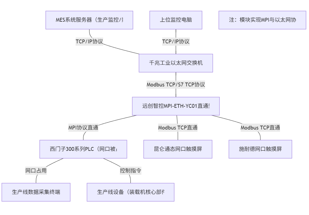

(三)部署方案
1. 硬件配置:核心硬件包括西门子300系列PLCCPU 317-2PN/DP,网口被占用,带MPI 9DP口)、昆仑通态TPC1561Hi网口触摸屏、施耐德HMIGXU5512网口触摸屏远创智控MPI-ETH-YC01以太网模块、千兆工业以太网交换机、MES系统服务器(搭载生产监控与数据追溯系统)、上位监控电脑、生产线设备(装载机核心部件生产线)、数据采集终端、专用通讯线缆(MPI通讯线、网线)。
2. 部署步骤① 断电状态下,将模块MPI公口插入PLCMPI 9DP口,确保接口连接牢固;② 将昆仑通态、施耐德两款网口触摸屏的通讯线接入模块的扩展接口,通过直通模式实现触摸屏与PLC的正常通讯,保留本地参数设定、故障报警功能,无需修改触摸屏原有协议参数,确保两款触摸屏通讯互不干扰;③ 用网线将模块以太网口连接至车间工业以太网交换机,并入工厂局域网,实现与MES系统、上位监控电脑的联网,确保IP地址处于同一网段,避免IP地址矛盾;④ 上电后,通过模块WEB服务器或专用配置工具配置IP地址(与MES系统同网段),完成MPI与以太网协议的直通参数设置,无需修改PLC及触摸屏程序,全程部署不超过2小时,实现不停产改造,最大限度降低生产与改造损失,波特率可在9.6Kbps~187.5Kbps之间自适应,适配不同通讯速率需求。

四、技术架构拓扑图

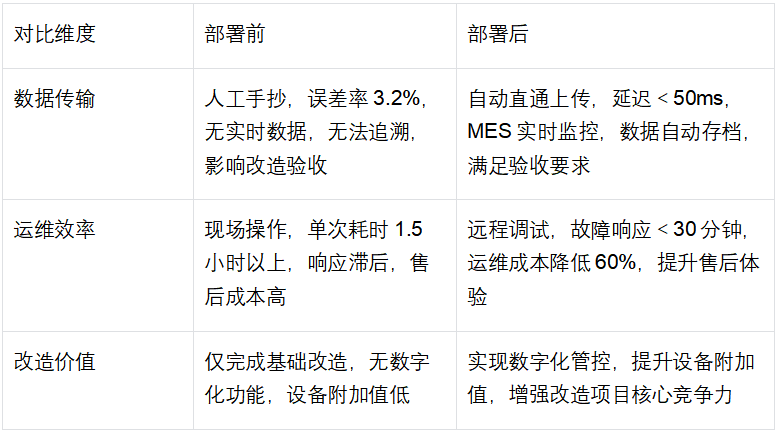

五、应用效果前后对比及产品优势
(一)应用效果对比
