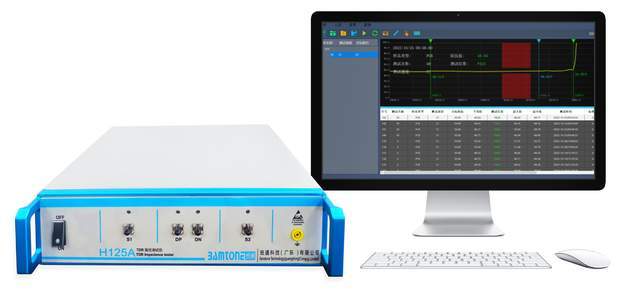

2.2 时域反射技术的革命性突破
时域反射(TDR)技术的出现,彻底改变了阻抗测量的实践方式。其核心原理是通过向传输线发送快速阶跃信号,并测量反射信号的时间和幅度,从而计算出阻抗值。例如国内领先的PCB测量仪器、智能检测设备专业解决方案供应商——班通科技自研推出的TDR阻抗测试仪Bamtone H系列就是应用该原理。
TDR阻抗测试仪Bamtone H125A
2.3 现代TDR阻抗测试仪的技术要求
现代高速PCB对阻抗测试设备提出了严苛要求:
  • 上升时间:需达到35ps以下,以满足25GHz以上带宽信号的测量需求
  • 采样精度:亚毫伏级电压分辨率
  • 系统稳定性:长时间测量漂移小于0.5%
  • 软件分析能力:自动化阻抗提取、统计分析、图形化报告生成
