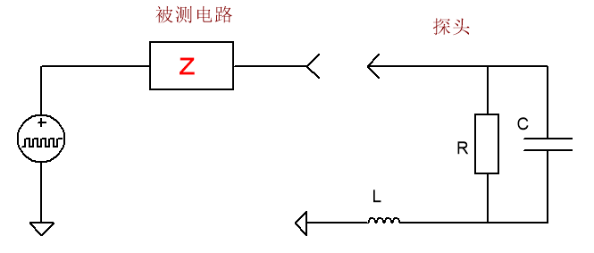

示波器因为有探头的存在而扩展了示波器的应用范围,使得示波器可以在线测试和分析被测电子电路。
而探头的选择和使用需要考虑探头接入被测电路后,成为被测电路的一部分。因为探头有负载效应,从而影响被测信号的保真度和测试结果。
探头的负载效应
探头的负载效应
图一 探头的负载效应

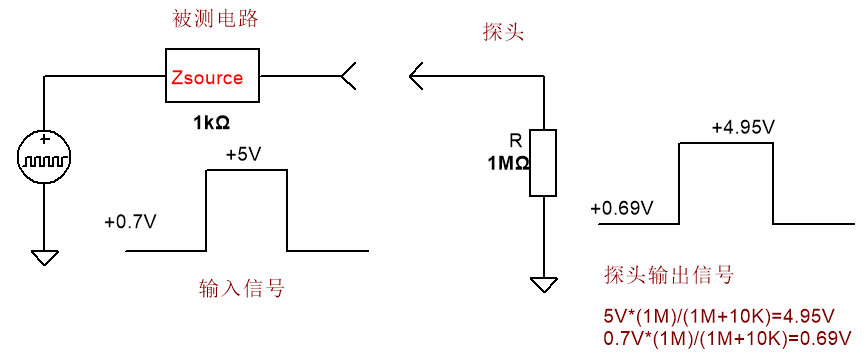

1、阻性负载效应
阻性负载相当于在被测电路上并联了一个电阻,对被测信号有分压的作用,影响被测信号的幅度和直流偏置。
阻性负载效应
图二 阻性负载效应
上图得出,提高探头的输入负载,从而减小负载效应,提高测量精度。

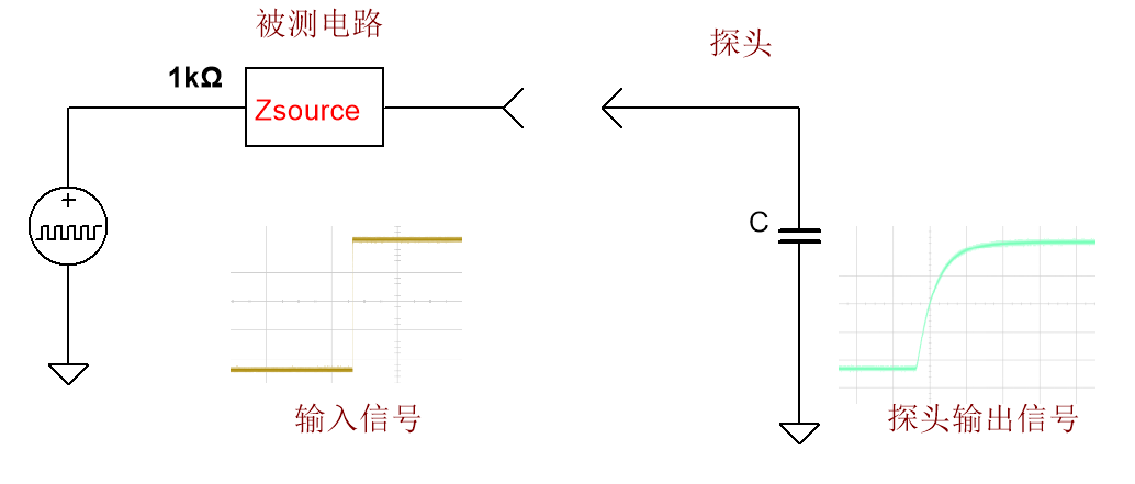

2、容性负载效应
容性负载相当于在被测电路上并联了一个电容,对被测信号有滤波的作用,影响被测信号的上升下降时间,影响传输延迟,影响传输互连通道的带宽。
容性负载效应
图三 容性负载效应

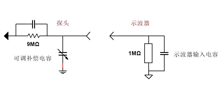

示波器探头类型主要分为:有源探头和无源探头,最常用的是带补偿的高阻无源探头。
带补偿的高阻无源探头具备较高的输入电阻(一般1MΩ以上),补偿电容可调,以匹配示波器的输入,具备较高的动态范围,可以测试较大幅度的信号(几十幅以上),价格也较低。但是由于输入电容过大(一般10pf以上),带宽较低(一般500MHz以内)。
带补偿的高阻无源探头
图五 带补偿的高阻无源探头
