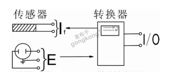

一、和晟HSD电磁流量计结构拆解
和晟测控出品的电磁流量计,秉承精工制造理念,整体结构简洁耐用,核心由两大模块组成,各司其职、协同工作,搞懂结构才能精准定位故障根源,适配各类复杂工况。
1.传感器:管道上的“高精度信号捕捉器”
电磁流量计传感器直接安装在工业管道上,负责将流体流动信号转化为稳定电势信号,是测量的前端核心。主要包含加厚防腐导管、高性能励磁线圈、耐磨测量电极、定制防腐衬里、加厚防护外壳、标准连接法兰等部件,针对腐蚀、磨损、高温等特殊工况,可定制专属材质,耐用性远超行业标准。
2.转换器:智能信号处理
转换器接收传感器传输的微弱电势信号,经过多级放大、精准运算、数字化处理后,转化为标准电流信号,实现流量显示、数据累积、远程控制、多协议通讯等功能。内部集成稳压电源电路、低噪前置放大电路、工业级CPU主控电路、稳定I/O输出电路、标准通讯接口、高清显示模块、恒流励磁电路等,保障信号稳定传输与高精度换算。

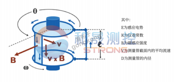

二、测量原理
和晟HSD电磁流量计的工作原理是法拉第电磁感应定律:当导电流体在磁场中流动切割磁力线时,会在电极两端产生感应电动势,电动势大小与流体流速、管道内径、磁场强度直接相关,通过公式换算就能得出精准流量值。
和晟测控通过优化励磁技术与算法,让仪表在流体导电、管道满管的前提下,实现无阻碍、高精度测量,不受介质密度、粘度、温度波动影响,这也是和晟电磁流量计适配各类复杂工况的核心优势。
