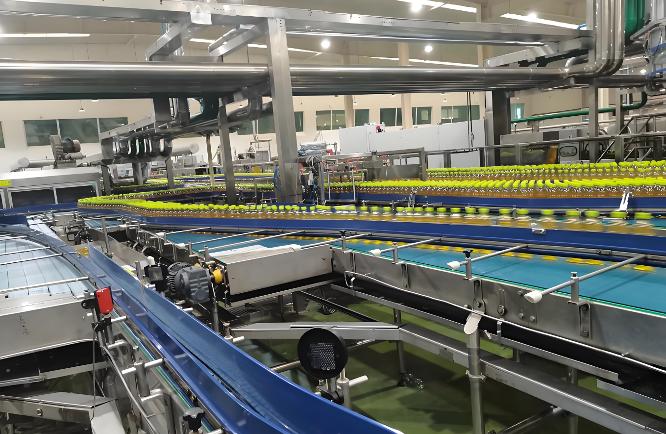

食品饮料行业作为民生刚需产业,生产过程对自动化、标准化和实时监控的要求严苛,且产线需 24 小时连续稳定运行。传统三菱 FX3U PLC 作为食品饮料生产线的核心控制设备,仅支持串口通讯,无原生网口,导致上位机与现场三菱触摸屏的数据交互延迟高,生产数据无法实时采集、设备故障不能及时预警,同时人工现场调试 PLC 和操作触摸屏的方式,不仅效率低下,还易因人为操作影响食品生产的卫生标准和产线连续性。某大型食品饮料生产企业在产线智能化升级中,采用远创智控 YC8000-FX 三菱 PLC 以太网模块,解决 FX3U PLC 与上位机、三菱触摸屏的以太网通讯难题,实现产线的智能化管控。

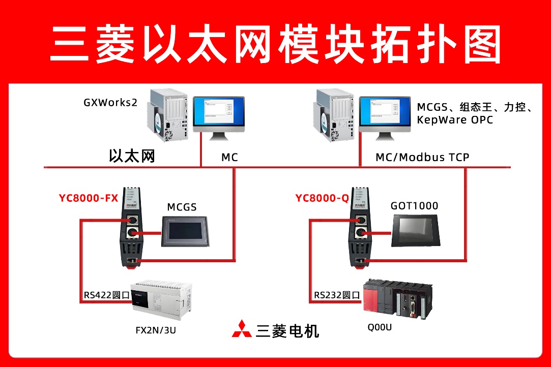

二、系统组成
· PLC 设备:三菱 FX3U 系列 PLC,部署在食品饮料生产线的配料、灌装、封盖、贴标等各工序控制柜中,负责精准控制各工序的自动化设备运行,如配料计量泵、灌装机械手、封盖机等,实现生产工序的自动化联动与精准控制,保障生产工艺的标准化。

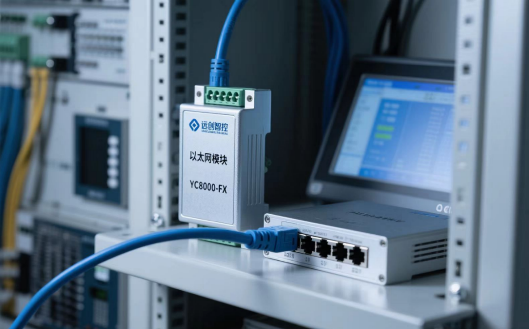

· 以太网模块:远创智控 YC8000-FX 三菱 PLC 以太网模块,采用工业级防尘、防油设计,适配食品车间的生产环境,导轨安装于 FX3U PLC 旁,通过专用通讯线与 PLC 编程口连接,不占用 PLC 编程口资源。该模块可同时实现上位机以太网通讯和三菱触摸屏的接口复用通讯,兼顾数据传输与现场操作需求。
· 上位机:配备三菱 GXWorks2 编程软件和生产监控软件的工业计算机,部署在食品生产线的中央监控室,通过以太网与 YC8000-FX 模块相连,实现对各工序 FX3U PLC 的程序编写、调试、远程管理以及生产数据的实时采集与分析。
· 三菱触摸屏:三菱 GOT 系列触摸屏,安装在各生产工序的现场操作柜,通过 YC8000-FX 模块的扩展接口与 PLC 通讯,实现现场设备运行状态的可视化显示、工艺参数的本地调整以及故障信息的现场提示,与上位机构成 “中央监控 + 现场操作” 的双层管控体系。

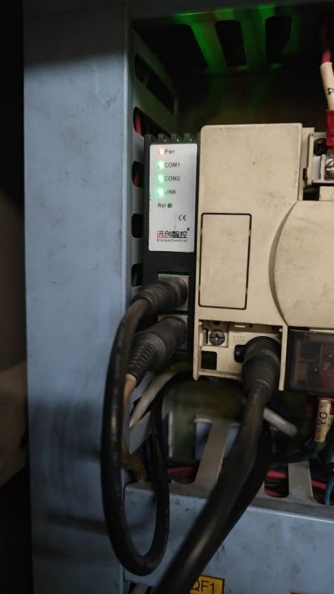

· 硬件安装:首先将三菱 FX3U PLC 按食品车间卫生与安全标准,安装在各工序的防水、防尘控制柜内,随后将远创智控 YC8000-FX 以太网模块安装在 35mm 标准导轨上,通过专用屏蔽通讯线将模块 COM1 口连接至 FX3U PLC 的编程通讯口,COM2 口与三菱 GOT 触摸屏相连接,保障现场操作与数据传输的双重需求。模块电源线接入控制柜的稳压电源,做好接地处理,防止食品车间的电压波动影响模块运行,确认硬件连接无误后通电测试。
· 网络配置:将中央监控室上位机的本地网卡 IP 设置为与 YC8000-FX 模块同一网段,上位机 IP 配置为 192.168.2.88,模块出厂 IP 调整为 192.168.2.178,子网掩码统一设置为 255.255.255.0。通过工业屏蔽网线将上位机与 YC8000-FX 模块的 RJ45 网口相连,同时将各工序的模块接入工厂生产局域网,观察模块 Link 指示灯常亮、Data 指示灯正常闪烁,确认网络连接与数据传输正常。
