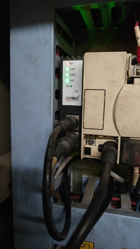

· 以太网模块:远创智控 YC8000-FX 三菱 PLC 以太网模块,工业级宽温设计,适配仓储仓库的高低温环境,导轨安装于各设备的 FX2N PLC 旁,通过专用通讯线与 PLC 编程口连接,不占用 PLC 编程口,可同时实现上位机的以太网远程通讯和三菱触摸屏的现场通讯,实现 “远程监控 + 现场操作” 的数据互通。

· 硬件安装:根据智能仓储的设备布局,将三菱 FX2N PLC 安装在各仓储设备的专用控制柜中,做好抗震、防干扰处理;随后将远创智控 YC8000-FX 以太网模块安装在 35mm 标准导轨上,通过屏蔽通讯线将模块 COM1 口与 FX2N PLC 的编程通讯口可靠连接,COM2 口与现场三菱 GOT 触摸屏相连接,满足现场操作需求。将模块电源线接入控制柜的工业电源,完成接地处理,防止仓库内的电气干扰影响模块通讯,逐一检查硬件连接后,进行通电测试,确认模块与 PLC、触摸屏的物理连接正常。
· 网络配置:将中央调度中心上位机的本地网卡 IP 设置为与 YC8000-FX 模块同一网段,上位机 IP 配置为 192.168.3.99,模块 IP 调整为 192.168.3.178,子网掩码为 255.255.255.0。通过工业网线将各设备的 YC8000-FX 模块接入仓储物流的工业局域网,上位机通过局域网实现与所有模块的通讯,观察模块 Link 指示灯常亮,确认网络连接稳定;同时为模块配置固定网关,确保上位机可跨网段对仓储各区域的 PLC 进行远程管控。
