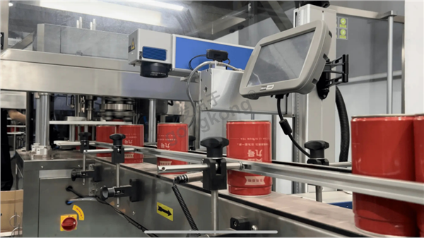

在包装产线的技改现场,最头疼的往往不是设备不够快,而是设备间“各说各话”。不久前,我们在一条茶叶包装流水线上就遇到了这样的困局。

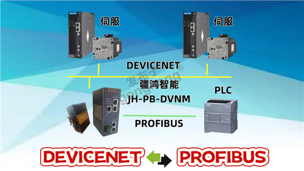

 网关:不止是“接线板”
我们的解决方案,是在PLC与伺服之间加入一台疆鸿智能的DeviceNet转PROFIBUS网关。它并非简单的物理转接,而是一个具备双向实时翻译能力的“协议翻译官”。
配置过程遵循了工业自动化的严谨逻辑:
1.  硬件定义:在STEP7软件中,我们将网关作为PROFIBUS-DP上的一个从站挂载。这需要导入网关特有的GSD文件(电子设备数据库),告诉PLC这个“新设备”能传输多少数据 。
2.  数据映射:在网关的内部逻辑中,我们将PLC下发的控制字(如速度给定、启停指令)映射到DeviceNet网络特定的I/O连接上;同时将伺服返回的实际位置、电流等状态数据,映射回PROFIBUS网络的输入区。
3.  无缝接入:对西门子PLC而言,操作这个伺服电机就像操作一个本地的PROFIBUS从站一样简单;而对伺服电机而言,它接收到的依然是标准的DeviceNet指令。
