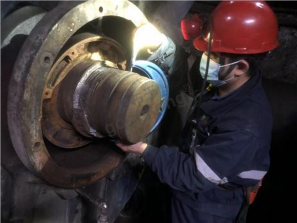

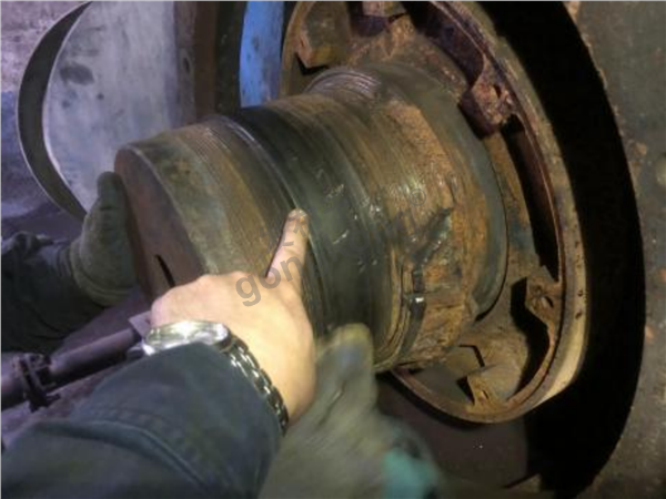

先看真实案例:大同某煤矿集团3#水环真空泵,承担矿下瓦斯抽放关键任务,近期出现严重轴磨损——磨损深度3mm、轴径260mm、磨损宽度110mm,配套轴承260KBE030+L,更重要的是轴承内圈与轴径完全烧结,切割时还造成轴径二次割伤,当时不少人认为这根水环真空泵轴只能报废。

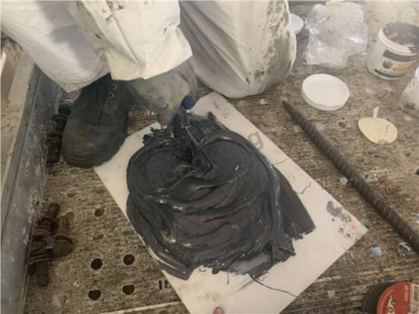

首先说说核心的修复材料——索雷碳纳米聚合物材料SD7101H,这可不是普通的修复材料,它的机械性能远超传统修复,不仅耐磨、耐腐蚀、抗冲击,还具有极强的粘结力,能牢牢贴合水环真空泵轴的磨损表面,固化后和轴体形成一个整体,修复精度能完全匹配设备运行要求,使用寿命甚至比新轴还要耐用。而且这种材料无需复杂的加工设备,现场调和就能使用,大大降低了修复难度。

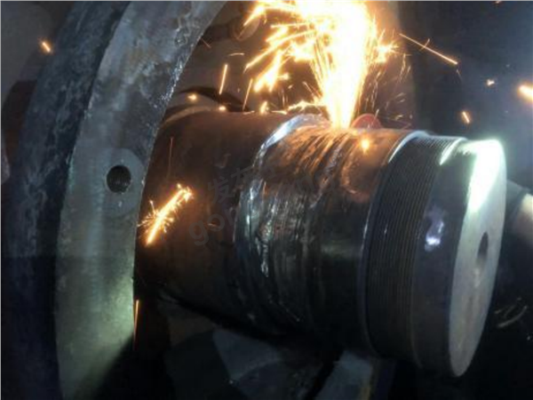

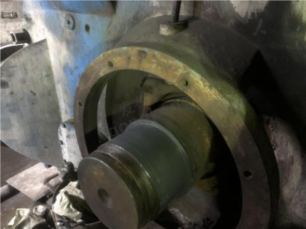

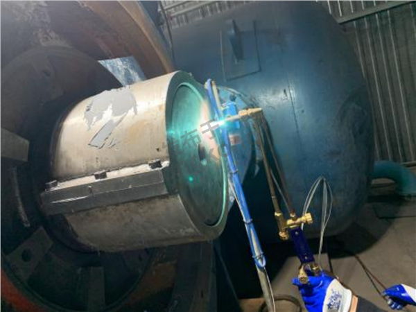

再说说水环真空泵轴修复的核心步骤(专业操作需工程师进行):第一步,检查磨损情况,确定定位面,精准测量轴径、磨损深度并记录,这是精度关键;第二步,根据测量数据加工工装内孔,确保贴合轴体;第三步,用氧气乙炔除油、打磨粗糙磨损表面,增强材料粘结力;第四步,无水乙醇清洗表面,安装工装空试确认贴合;第五步,按比例调和SD7101H至均匀无色差;第六步,将材料均匀涂抹在磨损面,安装工装填充间隙;第七步,加温固化,提升性能、加快速度;第八步,拆工装核实尺寸,清除多余材料后装配轴承,整个水环真空泵轴修复就完成了。
不少运维师傅会担心在线修复的稳定性,大家可以放心,此次煤矿3#水环真空泵修复后,经严格验收,各项参数达标,至今运行稳定无磨损隐患。这种水环真空泵轴修复技术,完美契合运维“精、快、好、省”需求:个性定制适配不同工况,24小时快速响应,精度高、可靠性强,不用拆轴省人力物力,还能大幅减少非计划停机损失。
