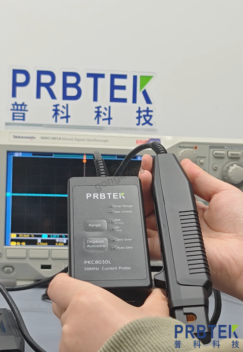

1. 测量前必做去磁+调零:先将探头夹空去磁,消除残磁,再调零校准,确保示波器基线归零,避免直流漂移影响读数。
2. 保证导体居中夹紧:将被测导体放在探头钳口中心位置,不要接触钳口边缘,减少磁耦合不均匀带来的误差。
3. 匹配仪器带宽与衰减档位:示波器的输入带宽、采样率要和探头匹配,根据被测电流大小选择合适的衰减档位,避免信号过载或放大不足。
4. 远离干扰源与高温环境:测量时和变频器、电机等干扰源保持至少30cm距离,避免在高温、潮湿环境下长时间工作,必要时使用屏蔽线缆。
5. 定期校准与维护:按照厂家要求每年进行一次专业校准,存放时避免剧烈碰撞,长期不用时定期通电预热,保持元件性能稳定。
