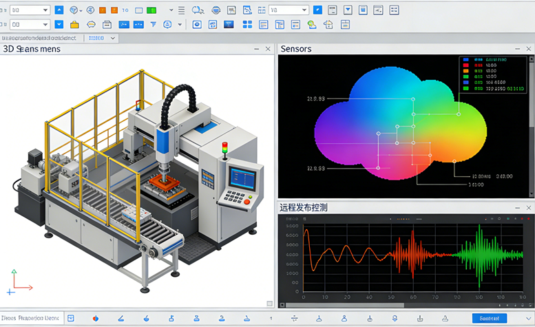

其一为传感器数据映射可视化,利用 LabVIEW 的 3D Sensor Mapping 功能,将 SolidWorks、AutoCAD 等软件构建的车间设备三维模型以 VRML、STL 格式导入,将采集到的设备温度、压力、振动等传感器数据以云图形式直接映射在设备三维模型上,实现多通道数据的直观展示,便于快速定位设备异常监测点,同时简化传感器故障排查流程。
其二为 3D 模型装配驱动可视化,针对车间设备的运动状态监测,在 LabVIEW 中搭建设备的 3D 场景,定义设备各部件的父子关系与运动约束,将实时采集的设备位姿数据经野值剔除、插值补点、坐标转换等预处理后,驱动 3D 模型完成与物理设备同步的运动展示,精准还原数控弯管机、焊接机等设备的加工动作,实现设备运行状态的动态虚拟监测。
其三为数据图表可视化,LabVIEW 的前面板可灵活搭建各类虚拟仪器面板,通过波形图、柱状图、仪表盘等控件,实时展示车间生产的工艺参数、产品质量数据、能耗数据等,面板支持自定义布局,贴合工业工程师的操作习惯,实现数据的直观呈现。
远程 Web 发布部署
为实现车间数字孪生监测系统的远程访问,LabVIEW 提供了完善的 Web 发布功能,可将搭建好的虚拟仪器面板、3D 可视化界面快速发布为 Web 页面,支持通过浏览器进行远程访问与操作,匹配数字孪生远程监测的核心需求。
在发布过程中,针对 3D 模型展示的兼容性问题,通过 LabVIEW 的三维图片转二维图片调用节点,将 3D 可视化内容转换为浏览器可直接渲染的图像格式,避免因插件问题导致的展示异常。同时,可通过 HTML 的 iframe 标签将 LabVIEW 发布的 Web 页面嵌入到车间系统的 Web 平台中,实现与其他功能模块的无缝集成;也可通过远程面板技术,让授权用户在浏览器中直接操控 LabVIEW 的虚拟仪器,实现远程的参数设置、数据分析指令下发等交互操作。
