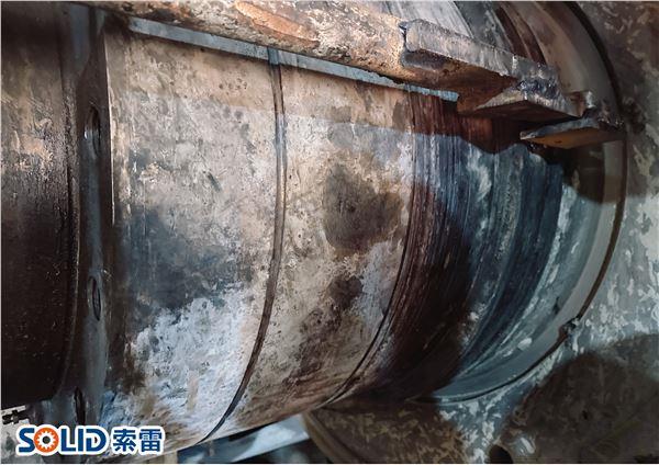

▶真实案例直击:辊压机轴磨小,差点耽误年度检修
先给大家分享一个近期完成的轴修补案例,和很多企业遇到的问题一模一样,看完你就知道轴磨小了怎么修补才高效。
此次合作的是水泥企业,核心设备是HFCG180-160型辊压机,作为生产线“主力军”,一旦停摆,整条线都得停工。恰逢年度检修,工作人员拆检发现,辊压机传动侧动辊轴二次磨损——原始轴径Φ900mm(锥度1:12),单边磨损0.3mm,磨损宽度515mm,轴承与轴配合间隙达0.025mm,运行振动明显,继续使用可能导致轴承损坏、轴体断裂。
维修兄弟都懂:轴磨小后,返厂换轴要几十万,来回运输+加工至少半个月,检修工期耗不起;传统补焊易导致轴体变形,后续还会二次磨损,陷入“修了又坏”的死循环。好在这家企业此前曾用我们的轴修补技术修复过另一台辊压机,运行至今无异常,这次第一时间联系我们,希望快速完成轴修补,不耽误进度。
▶轴磨小了怎么修补?先搞懂核心痛点,才能对症下药
很多维修兄弟盲目用补焊、电镀修补,越修越糟,核心是没抓准痛点。轴磨小的常见原因:轴承与轴配合出现间隙,振动摩擦导致磨损;或之前修复工艺不可靠,比如案例中这台辊压机,2022年修复后再次磨损。
轴修补核心痛点:1、不拆机、不返厂,避免耽误工期;2、修补后轴径、同心度、锥度精准,保证轴承安装和运行稳定;3、材料耐磨抗压,杜绝二次磨损;4、成本低于换轴和传统修复。针对这些,我们用索雷碳纳米聚合物材料技术轴修补,完美解决所有难题,也是目前维修兄弟最认可的在线轴修补方式。

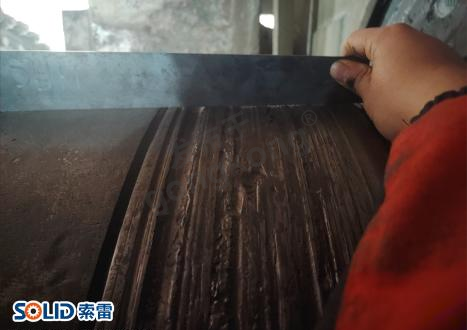

第一步:使用角度样板尺查看轴径磨损情况,根据磨损深度确定支撑高度与支撑位置;
第二步:表面处理:使用氧气乙炔将表面油污、水分烘烤干净,使得表面干燥。打磨去除表面氧化层,表面达到粗 糙干净的状态;

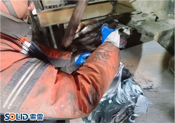

第三步:严格按照比例调和索雷碳纳米聚合物材料SD7101H,轴承内圈表面擦拭索雷SD7000脱模剂;
第四步:将材料涂抹至修复表面,涂抹厚度大于磨损深度;
第五步:加热材料帮助快速固化,同时提高材料力学性能;
第六步:材料固化后,去除表面多余材料;
第七步:回装轴承,检查游隙,复测压入量,修复完成;
