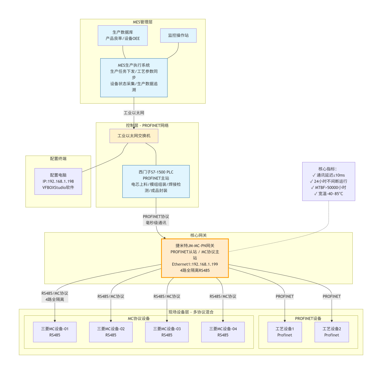

二、解决方案

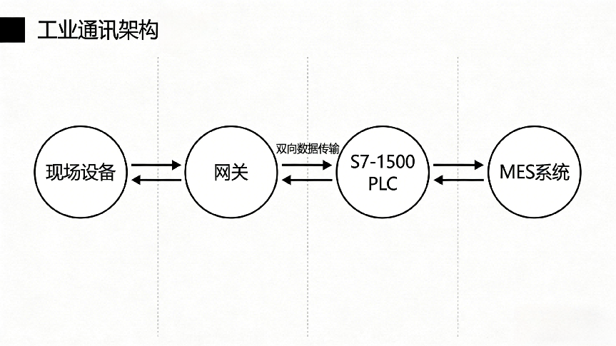

本项目以Profinet 总线协议转换网关为数据交互核心,构建 现场设备→网关→西门子 S7-1500 PLC→MES 系统” 的双向通讯架构,既实现 PLC 与 MES 系统的 Profinet 高速通讯,又完成现场异协议设备数据的统一采集与转发,全程无需修改 S7-1500 PLC 原有控制程序,最大限度降低改造成本与调试周期。

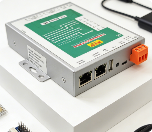

1. 硬件架构部署
Profinet 总线协议转换网关采用DIN 导轨安装方式,集成至产线中央控制柜,与西门子 S7-1500 PLC 共用 9-30V 直流宽电压电源,整机功耗≤5W,适配工业现场 - 40~85℃宽温工作环境。网关 Ethernet1 网口(默认 IP:192.168.1.199)以 Profinet 从站身份接入 S7-1500 PLC 的 Profinet 主网,实现与 PLC 的毫秒级数据交互;网关 4 路全隔离 RS485 接口对接现场三菱 MC 协议工艺设备,完成异协议设备数据采集;网关 Ethernet2 网口作为备用通讯口,预留后期产线扩展需求。
网关配备 POWER/SYS 电源系统指示灯、串口收发指示灯,运维人员可通过指示灯实时判断设备供电及通讯状态,网口与 RS485 接口均做抗雷、抗干扰防护,有效解决车间复杂电磁环境下的通讯干扰问题,满足产线 24 小时不间断运行要求。

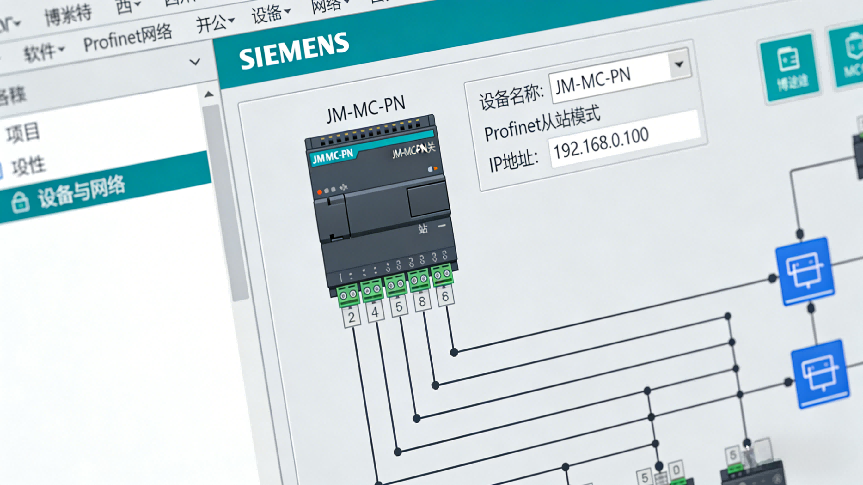

3)Profinet 协议与 PLC 组态
 VFBOXStudio 软件中打开「Profinet」配置界面,启用 Profinet 功能,绑定 Ethernet1 网口,设备名称命名为Battery_Pack_Gateway,输入输出存储区大小设为 512,满足产线大数据量交互需求;
配置完成后将工程下载至网关,点击「Generate GSDML File」生成 GSD 文件,将其导入西门子博途 V17 软件;
在博途软件中,将Profinet 总线协议转换网关添加为 S7-1500 PLC 的 Profinet 从站,手动设置网关 IP 为 192.168.1.199,设备名称与 VFBOXStudio 配置保持一致;
为网关添加 Input/Output Module,分配 IO 起始地址,完成 PLC 与网关的 Profinet 组态,实现 S7-1500 PLC 对网关整合数据的实时读取与指令下发。
4)PLC 与 MES 系统通讯互联
西门子 S7-1500 PLC 通过 Profinet 总线读取网关整合的全量现场数据,经内部逻辑处理后,通过工业以太网将标准化生产数据(生产任务进度、产品良率、设备 OEE、工艺参数等)上传至 MES 系统;
MES 系统将生产计划、工艺调整指令、设备启停命令等下发至 S7-1500 PLC,PLC 通过网关将指令转发至对应现场设备,实现 MES 系统对产线的远程管控与精准调度;
网关模块支持数据透传与断点续传,确保 PLC 与 MES 系统的数据交互无丢包、无延迟,同时保留数据日志,便于后期数据追溯与故障排查。
