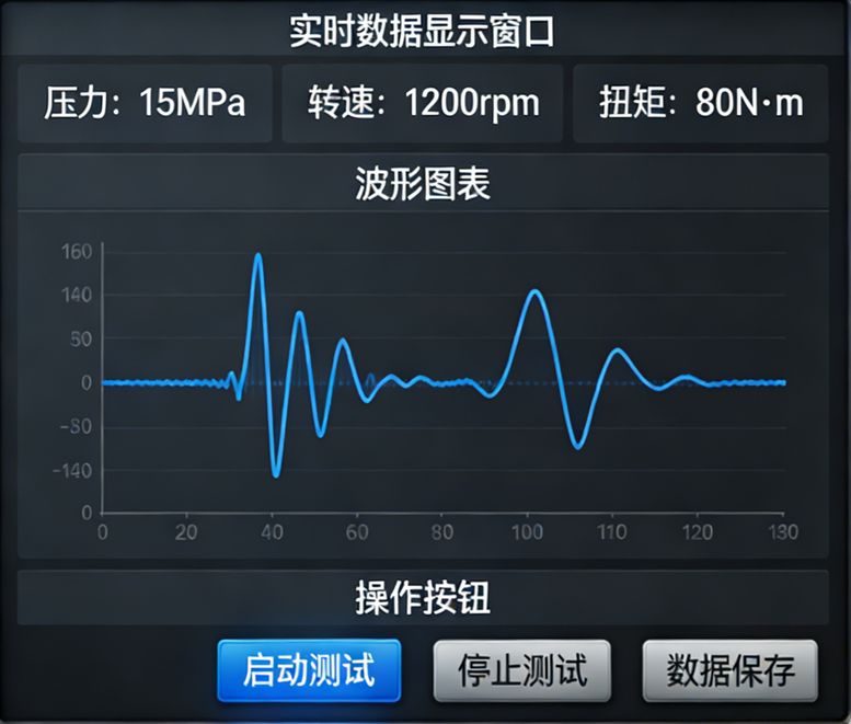

LabVIEW 的前面板设计为可视化操作界面,模拟工业现场测试面板,实时显示液压马达的转速、转矩、回油流量、补油压力、泄漏温度等关键参数,同时设计马达正反转、加载控制、冷却控制等操作按钮,实现试验过程的手动与自动控制切换。后台通过循环采集函数实现数据的连续采集,利用波形图表控件将压力、流量等参数以时域波形形式实时展示,直观反映参数变化趋势,便于测试人员及时判断液压马达运行状态。

搭建试验平台后,对多款不同型号的液压马达开展全流程测试,依次完成正向速度跑合、正向压力跑合、反向速度跑合、反向压力跑合及高低速性能测试等试验项目。测试过程中,通过 LabVIEW 界面实时监控各项参数,记录采集数据与波形变化,验证系统的稳定性与精准性。
试验结果显示,系统采集的压力、流量、转速等参数波形平稳,无明显干扰失真,重复检测数据偏差在允许范围内,具备良好的重复性;数据库参数调用准确,传感器标定无明显误差,报表生成完整,可精准记录试验全过程数据;PLC 与采集卡的协同控制响应及时,比例阀、变频调速器等器件的控制精度满足试验要求,整体系统运行稳定,达到设计预期。
