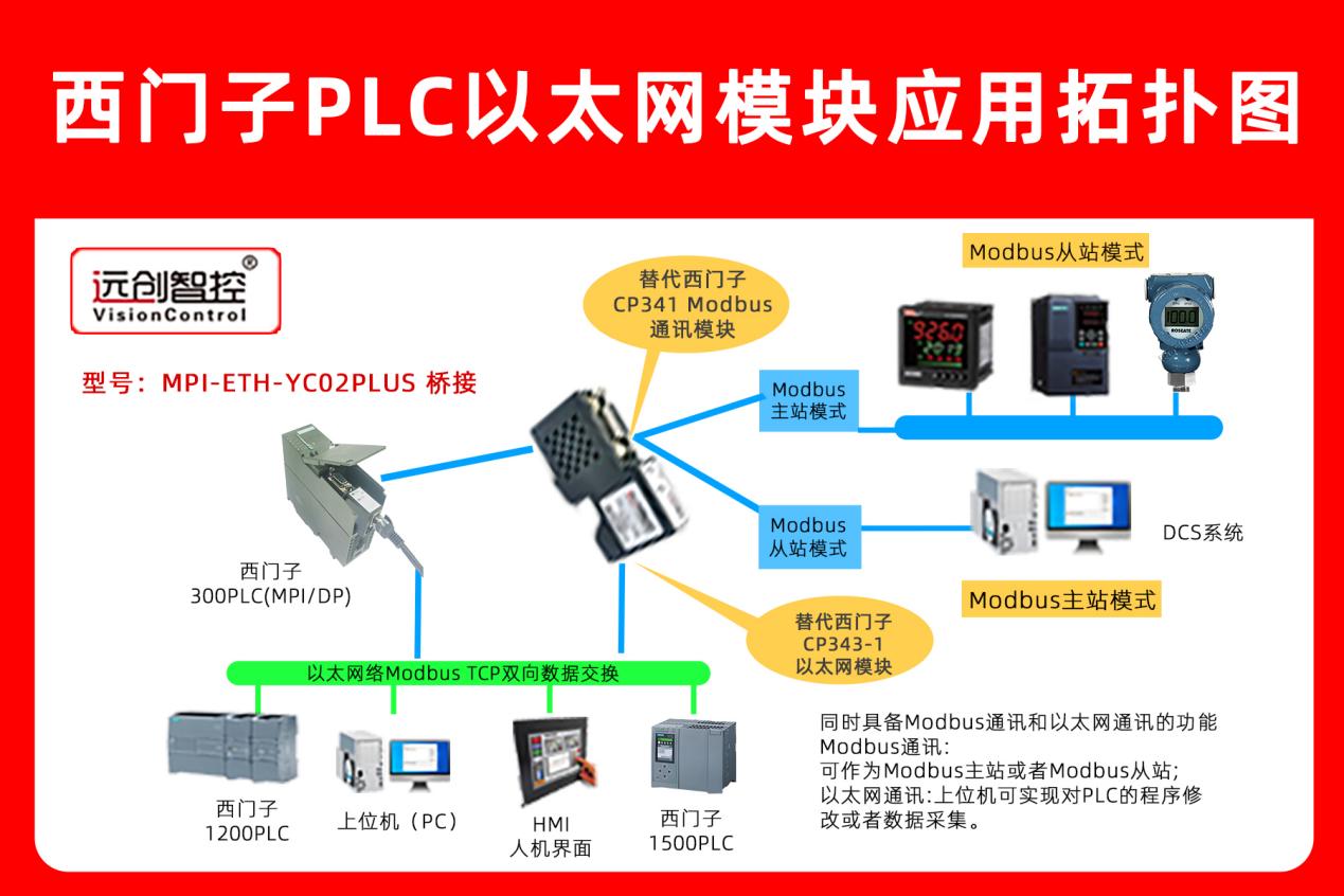

、远创智控MPI-ETH-YC02 Plus功能简介
该模块是专为解决西门子老旧PLC联网难题设计的以太网桥接器,核心特性:
MPI转以太网:内置MPI协议栈,通过DB9口透明传输S7-300数据,虚拟成以太网PLC供S7-1200访问,波特率自适应187.5Kbps
双口扩展:配备扩展DB9母口,可并联接入原触摸屏,实现多主站共存(PLC+HMI+模块)
集成RS485串口:可直接采集MODBUS RTU设备,免去额外串口转以太网模块
多协议支持:网口同时支持S7 TCP(与S7-1200通讯)和Modbus TCP(可扩展上位机监控)
磁耦隔离:工业级设计,抗干扰能力强,适用于变频器密集的新能源车间

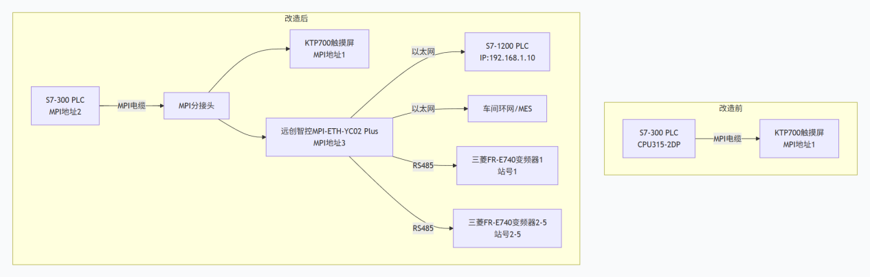

网络拓扑结构
详细实施步骤
第一阶段:硬件部署
1. 断电安全:关闭辊道炉控制柜电源,挂牌上锁
2. MPI分支接入:
   - 断开S7-300原MPI电缆,安装MPI分接头(总线连接器带进出线口)
   - 主线接回S7-300,分支1接KTP700触摸屏,分支2接MPI-ETH-YC02 Plus的MPI口
   - 模块MPI地址通过拨码开关设为3(与原PLC地址2、HMI地址1不矛盾)
3. 以太网连接:
   - 模块LAN1口接S7-1200(直连网线)
   - 模块LAN2口预留接入车间环网(可选)
4. 变频器接线:
   - 模块RS485端子(A+/B-)接至变频器PU口
   - 5台变频器采用手拉手接线,首末端终端电阻拨至ON

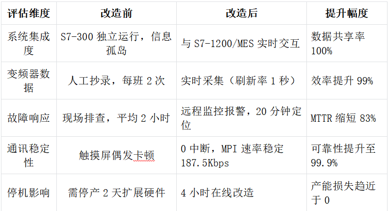

、应用效果对比
