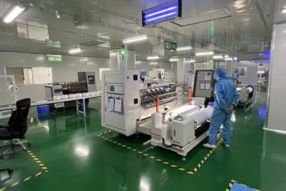

某新能源锂电池隔膜生产企业在广东惠州拥有3条进口涂布生产线,核心控制系统采用西门子S7-300 PLC(CPU315-2DP),通过MPI总线连接西门子TP177B触摸屏进行本地操作。随着企业数字化转型推进,现需将产线数据接入中央监控系统(S7-1200 PLC+MES),实现工艺参数实时监控和质量追溯。

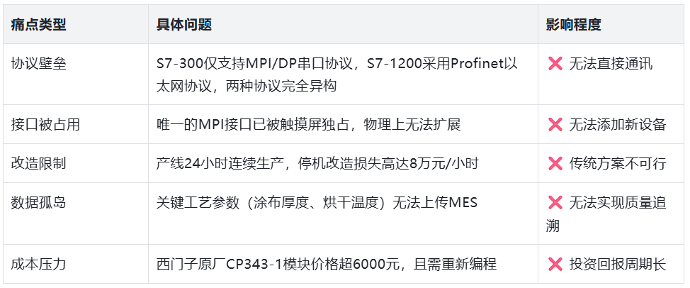

 1.2 项目痛点

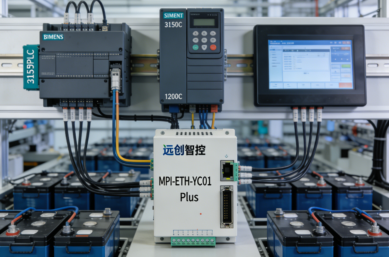

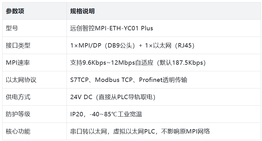

2.1 核心选型:远创智控MPI-ETH-YC01 Plus
产品定位:专业的工业级以太网桥接,专为西门子S7-300/400系列PLC设计,实现MPI/PPI/DP协议到以太网的透明转换。
2.2 技术优势
1. 双口隔离技术:内置MPI总线侦听芯片,透明传输数据的同时不占用PLC MPI口资源
2. 零编程部署:无需修改原PLC程序,无需额外组态
3. 自适应速率:自动匹配MPI网络波特率(187.5Kbps/1.5Mbps等)
4. 工业级稳定性:5kV光电隔离,ESD三级防护
5. 极简配置:Web界面可视化配置,5分钟完成设置

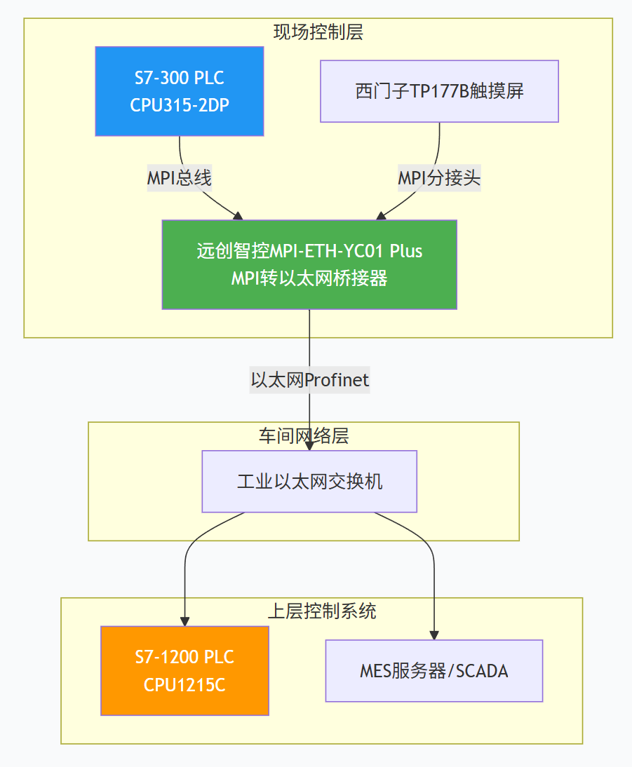

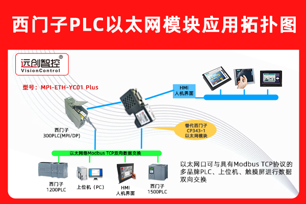

 2.3 网络拓扑结构图

第二阶段:MPI网络改造
1. 关闭控制柜电源,确认PLC STOP状态
2. 在原MPI总线中接入分接头:
   - 主线连接S7-300 PLC MPI口
   - 支线1连接TP177B触摸屏(原链路)
   - 支线2连接MPI-ETH-YC01 Plus
3. 终端电阻设置:两端设备(PLC和触摸屏)设置为ON,中间设备(模块)设置为OFF
第三阶段:以太网连接
1. 将模块ETH口通过工业网线接入车间交换机(IP段:192.168.1.x)
2. S7-1200 PLC通过同一交换机接入(IP:192.168.1.30)
3. 24V DC供电:从PLC电源模块引出,接入模块电源端子

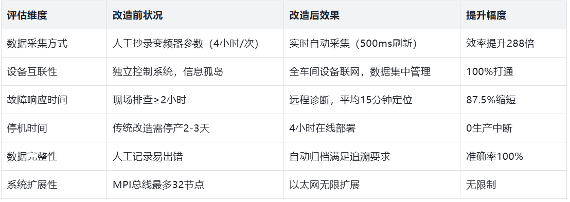

 四、应用效果对比
 4.1 量化指标对比
