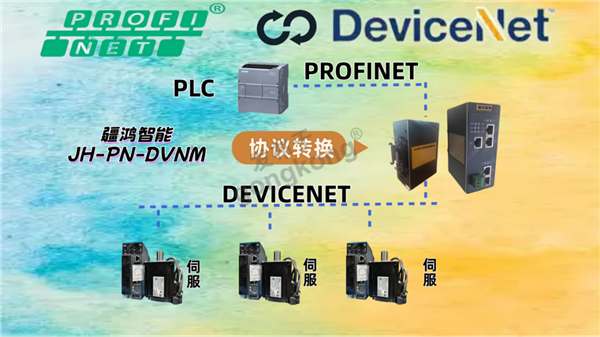

去年我们在内蒙古一个露天煤矿的筛分车间,碰到了个挺典型的通讯改造问题。现场有套新建的破碎站,PLC用的是西门子1200,走的PROFINET协议,但控制筛分电机的三台台达伺服驱动器只支持DEVICENET。这两种协议一个以太网一个现场总线,物理接口和通讯方式都对不上。
当时是设备调试阶段,问题卡在这儿了。我们没有换PLC也没有换伺服,中间加了一台开疆智能的协议转换网关。一边接PROFINET网线当从站,和1200走PN通讯;另一边接DEVICENET总线电缆做主站,连三台台达伺服。网关起的作用很直接,就是实时转发数据。1200只管往网关里写控制字和速度值,网关自动转成DEVICENET报文发给对应伺服;伺服反馈的状态和电流信号,网关再打包成PN数据给PLC读。
这个转发过程有几个关键点。一是数据格式转换,PROFINET里是标准的工业以太网包,DEVICENET是CANopen应用层,网关硬件上把两种物理接口转接,软件里把报文格式一一对应。二是实时性,筛分过程中电机加减速频繁,网关内部数据处理得够快,我们测下来从PLC发指令到伺服响应,延迟基本在2毫秒以内,不影响控制精度。三是带载能力,网关做主站带三台伺服,总线距离大概30米,信号没衰减,台达那边参数配置也是通过网关统一配的,比单独接调试软件方便。
项目投运到现在半年多,没出过通讯故障。这次用网关的好处总结起来有三点。一是省了换设备的钱,三台台达伺服都是新的,不可能因为通讯协议不用了,网关成本比换支持PN的伺服低得多。二是调试时间压缩了,现场电工对1200熟悉,对DEVICENET不太熟,网关帮他把底层总线细节屏蔽了,他只需要在博图里组态网关的GSD文件,分配好数据地址就行,伺服那边用网关自带的配置软件扫一遍就认出来了。三是系统稳定性有保障,煤矿现场粉尘大、震动多,网关是导轨安装,供电和信号接口都做了隔离,抗干扰能力比我们预想的要好。
