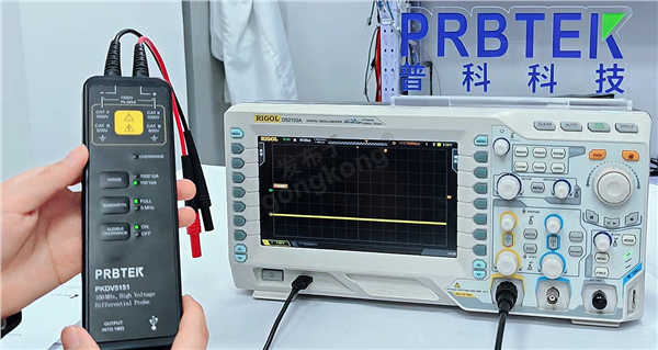

在调试开关电源、变频器、IGBT/MOSFET驱动电路时,高压差分探头是工程师的必备工具。不少人使用时会习惯性把带宽开到最大,默认带宽越高,测量越准,却忽略了机身上“Bandwidth Limit(限制带宽)这个功能的真正价值——尤其是在高压浮地、强干扰的工业场景中,它往往能帮你避开测量误区,拿到更真实的波形数据。
今天就来好好聊聊,高压差分探头的限制带宽功能,到底是什么、有什么用,以及什么时候该用、什么时候不该用,帮你高效搞定高压测量调试。
限制带宽功能,本质是给信号做精准筛选
很多人听到限制带宽,会下意识觉得是降低探头性能,其实完全相反。它更像是给信号加了一道硬件级的低通筛选门槛,帮你过滤掉无用的干扰,留住真正有用的信号。
多数高压差分探头都会提供多档带宽选择,常见的有100MHz(全带宽)、50MHz20MHz10MHz这几档,开启限制带宽后,探头会主动屏蔽掉高于设定频率的信号分量,只允许低频、中频的有效信号通过。
简单说,它不是降低精度,而是拒绝干扰,把那些会影响测量结果的高频噪声、杂波挡在外面,让有效信号更突出。

这些场景,建议开启限制带宽
如果你的测量场景符合以下情况,开启限制带宽会更合适,推荐常用20MHz50MHz档位:
测量开关电源、逆变器、变频器的波形;环境干扰大,示波器上的波形毛刺多、不稳定;重点关注波形形状、占空比、稳态电平;需要稳定触发,清晰观测信号;信号本身的有效频率不高(低于20MHz)。
这些场景,建议关闭限制带宽(用全带宽)
如果需要捕捉高频相关的信号,就不适合开启限制带宽,建议用全带宽测量:
测量快速边沿信号,比如窄脉冲、高速驱动信号;需要观察信号真实的高频振铃、谐振、尖峰;做EMI干扰分析、开关损耗精确计算;信号本身包含重要的高频信息,不能被过滤。
