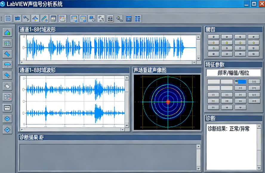

(一)多通道同步采集
基于 LabVIEW 的 DAQmx 工具包开发采集模块,支持自定义通道配置、采样参数设置与实时数据显示。通过图形化编程实现 16 通道声信号同步采集,采样频率可在 1kHz-100kHz 范围内调节,采样时间根据诊断需求灵活设定。采集过程中实时显示各通道时域波形与频谱曲线,支持异常信号报警与数据断点续存,数据以 TDMS 格式存储,兼顾高速存取与跨软件兼容性。
(二)声场重建与可视化
LabVIEW 通过调用 MATLAB 编译的 COM 组件,集成波束形成与近场声全息两种重建算法。针对中高频故障特征,采用远场波束形成算法;针对中低频信号,启用近场声全息算法,可重建声压场、声速场与能量场分布。重建结果以声像图形式可视化呈现,通过伪彩色映射直观展示声场强度分布,支持多视角旋转与局部放大,便于工程师定位故障声源位置。

工程应用效果
该系统已应用于滚动轴承与齿轮箱的故障诊断实践。针对滚动轴承的内圈故障、外圈故障与滚动体故障,通过近场声全息重建啮合频率处声场,提取灰度梯度共生矩阵特征,诊断准确率达 94% 以上;针对齿轮箱的点蚀、断齿等故障,基于啮合频率处声像图纹理特征,结合 SVM 分类器,在干扰噪声环境下仍保持 85% 以上的诊断正确率。
