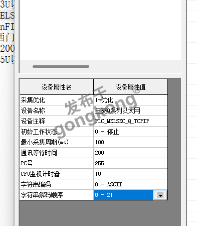

昆仑通态触摸屏与三菱Q系列PLC进行以太网连接。
参数配置正确后,连接在正常的情况下。
拔出网线,或者网络波动后,以太网连接断开。
其中初始工作状态会使用命令使其开启
此时,再次插入网线,以太网连接无法正常恢复,必须 断电重新启动触摸屏 才能使通讯恢复。
请问有没有办法能够让他正常恢复。

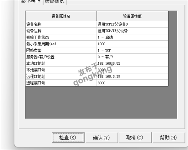

mcgs的网络配置如下图
huch1111
  • 帖子:0帖 | 1回
  • 历史总积分:75
  • 注册:2016年10月29日
发表于:2026-03-09 15:48:23
初始工作状态你改 停止 干啥
