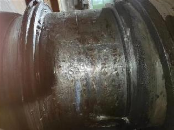

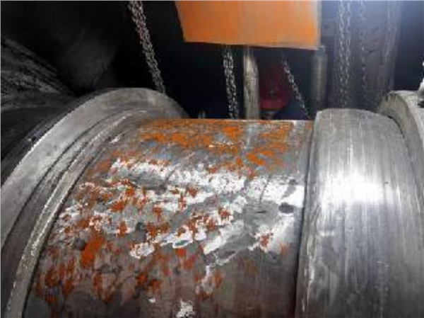

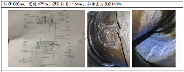

先跟大家说个真实案例,内蒙古某薄板厂的210T(1#)转炉,今年就遇到了这难题:刚用了2年的大连国威轴承,突然出现异响,拆解后发现轴承内圈、外圈全坏了,直接导致耳轴传动侧轴和轴承室下部不同程度磨损,最严重的地方磨损深度达到15mm,要是不及时修复,损失可就大了。其实这不是企业第一次遇到,2021年他们的2#转炉也因为轴承损坏,导致耳轴严重磨损,最后靠索雷碳纳米聚合物材料技术才快速恢复生产。
先给大家明确下这次修复的设备核心参数,做运维的师傅们可以对照参考:
1. 210T(1#)转炉耳轴传动侧轴和轴承室下部图片

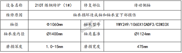

2. 210T(1#)转炉耳轴参数
先说说大家最关心的:炼钢转炉轴承坏了,为啥会连累耳轴?其实主要有两个原因,一是轴承本身有使用周期,像2#转炉用的抛分式磨片轴承,每半年要调换一次膜片,两年就得整体更换,超期使用很容易破损;二是设备运行中的损耗,加上偶尔的“带病运行”,比如2021年企业2#转炉,明明出现了高温预警和异响,迫于生产压力继续运行,结果只生产了50炉钢水就出现炉体倾斜,轴承破损后直接磨坏耳轴,得不偿失。

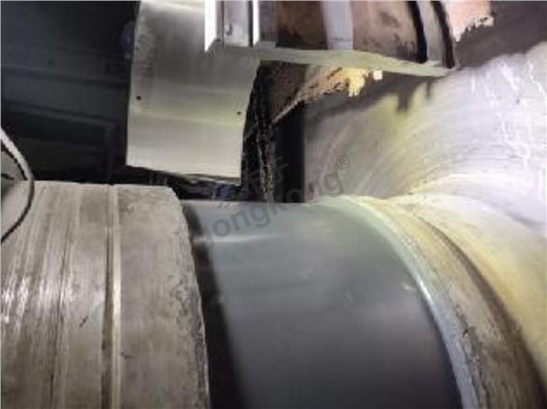

核心修复工艺很简单,大家记好:依托碳纳米聚合物材料的耐磨、耐腐蚀、易加工的特性,再针对转炉耳轴轴承位和轴承室磨损情况,结合抛分轴承的结构特点,利用《索雷工装工艺》展开修复,即利用轴肩Φ1124mm原始未磨损尺为基准,加工修复样板尺以保证修复部位的同轴度,利用修复工装和索雷碳纳米聚合物材料的可塑性,确保修复后的同轴度和轴径Φ1060mm尺寸公差,满足轴承装配要求,实现快速修复,避免热应力影响,达到设备正常运行。

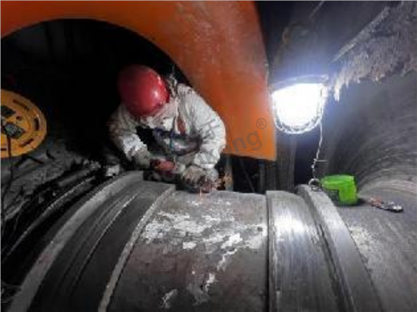

接下来是实操步骤,新手也能跟着学:
 1、先给耳轴除油,再清除轴上的金属高点,保证表面平整;
2、对耳轴进行粗糙处理和清洗,增强材料附着力;
3、 根据耳轴的磨损量,精准计算需要用到的碳纳米聚合物材料,避免浪费;
4、 清洗修复工装,均匀涂抹SD7000脱模剂,方便后续拆卸;
5、将修复工装分两半安装,一半吊在轴上方,另一半放在轴承室内
6、 把碳纳米聚合物材料均匀密实涂覆在轴上;
7、 加温让材料固化,保证固化效果;
8、 固化完成后,清理多余的材料,再回装轴承;
(轴径修复效果)

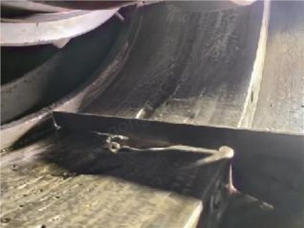

9、轴材料在固化期间,同步修磨轴承室的损坏部位,以样板尺为基准;
(轴承室下部磨损)
10、轴修复完成后,用样板尺做参考,用材料填补轴承室的深坑,恢复大致基准;
(修补磨损部位)

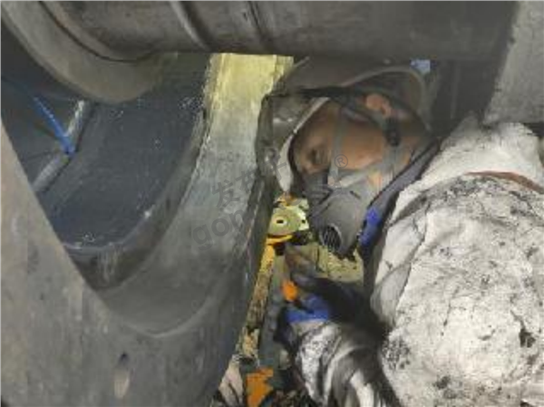

11、回装轴承外圈,利用外圈和轴承室的配合关系,恢复大致接触面积;
12、 回装过程中,及时弥补接触面积不足的地方,确保装配到位。

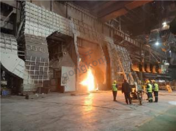

(投产运行)
最后跟大家总结下,炼钢转炉轴承坏了不可怕,关键是找对炼钢转炉耳轴修复方法。这种在线修复技术,24小时快速响应,最快几天就能完成修复,不用拆卸设备,减少非计划停机带来的损失,不管是像包钢这样的大型钢厂,还是中小型企业,都特别适用。
