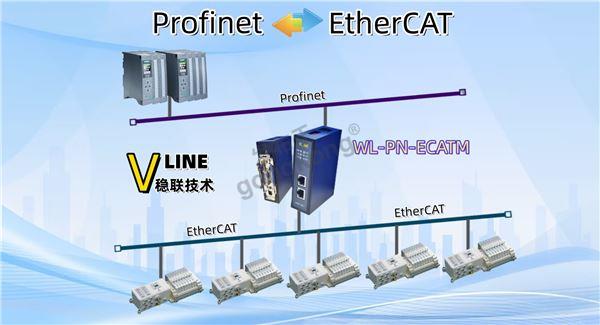

西门子S7-1200PLC通过EtherCATProfinet主站网关对接EtherCAT伺服驱动器时,通讯故障主要集中于物理接线不规范与伺服参数配置疏漏,其中网关EtherCAT主站端与伺服驱动器的接线细节、伺服参数设置是核心把控点,以下结合实操规范,重点说明易忽视细节与常见问题。

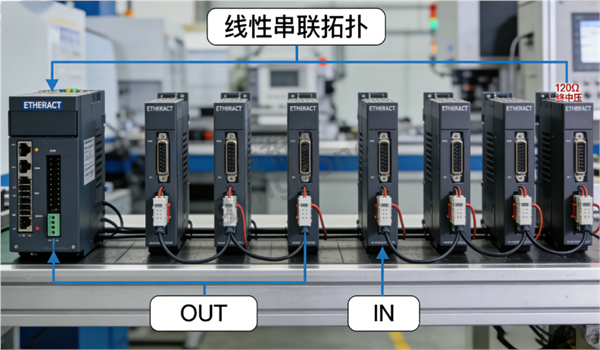

EtherCAT总线为高速差分串行总线,接线规范性直接决定通讯稳定性与控制精度,核心易忽视细节如下:一是端口方向不可接反,网关EtherCAT主站的OUT端口需与伺服驱动器的IN端口对应连接,下一台伺服的IN端口接前一台的OUT端口,严禁IN/OUT反接,否则总线无法建立连接;二是拓扑结构严格遵循线性,需采用EtherCATProfinet网关→伺服→伺服→…伺服”的串联方式,禁止星形、树形接线,不可使用交换机分叉连接,避免信号反射导致通讯丢包;三是终端电阻配置,总线两端必须接入120Ω终端电阻,网关端与最末端伺服驱动器均需启用,未配置或配置错误会引发通讯抖动、伺服响应滞后。

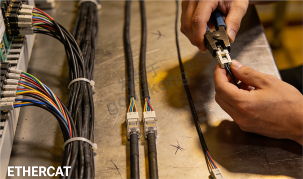

此外,屏蔽层接地与电缆选型易被忽视:需采用EtherCAT专用双绞屏蔽电缆,严禁用普通网线替代,电缆需远离伺服动力线(间距≥30cm),避免电磁干扰;屏蔽层采用“单端接地”,仅在网关侧接入接地端子排,伺服端屏蔽层悬空绝缘,防止地环流干扰伺服控制信号。端子压接需选用匹配线径的冷压端子,确保线芯无松动、虚接,避免伺服运行振动导致接线脱落。

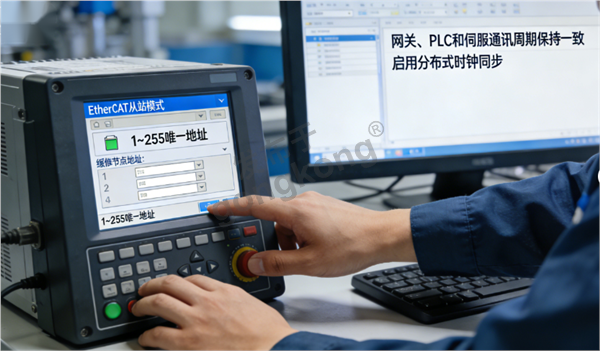

伺服驱动器设置直接影响通讯成败与控制精度,重点关注以下易忽视要点:一是伺服需切换至EtherCAT从站模式,部分伺服默认是本地控制模式,需通过面板或软件启用EtherCAT从站功能,未启用则EtherCATProfinet网关无法扫描到设备;二是节点地址唯一,伺服节点地址设为1~255之间的唯一值,与网关配置的从站地址严格一致,避免地址重复导致总线冲突;三是通讯周期与时钟同步,伺服通讯周期需与网关、PLC保持一致(建议50ms以内),启用分布式时钟同步,确保指令下发与状态反馈同步,避免伺服定位偏差。
同时,需正确配置伺服PDO映射,将伺服位置、速度、扭矩等状态信号映射至网关输入区,将PLC下发的控制指令(启停、调速、定位)映射至EtherCATProfinet网关输出区,映射错位会导致控制失效;参数设置完成后需保存并重启伺服,未保存则断电后参数恢复默认,通讯中断。
