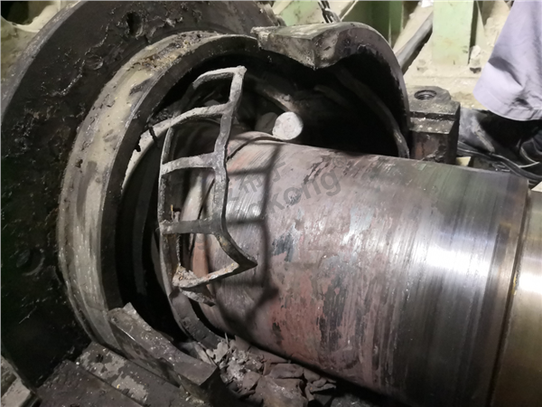

先跟大家唠唠,轴承坏了真不是小事,很多人觉得换个轴承就行,殊不知后续隐患大到离谱!尤其是工业生产中,像双驱斗提这种大型设备,轴承一旦损坏,若没能及时发现,很容易引发主轴磨损,进而导致更严重的设备故障。就像江苏某水泥公司遇到的情况,他们的4#双驱斗提就是因为润滑不足导致轴承坏了,又因为设备转速低、中控室电流监控没明显波动,巡检人员发现时,已经出现了严重的主轴磨损,要是再拖下去,设备可能直接报废。
(双驱斗提主轴磨损)
可能有朋友会问,轴承坏了为啥会导致主轴磨损?其实原理很简单,轴承是主轴的“保护罩”,负责减少主轴运转时的摩擦,一旦轴承损坏,主轴失去保护,运转过程中就会出现偏心、晃动,轴与轴承之间产生剧烈摩擦,久而久之就会造成主轴磨损,也就是咱们常说的轴承跑内圈。更头疼的是,这种主轴磨损要是处理不及时,会让设备震动加剧、噪音变大,甚至会导致主轴弯曲变形,后续主轴维修的成本会翻倍,严重时还会引发安全事故,给企业造成不可挽回的损失。

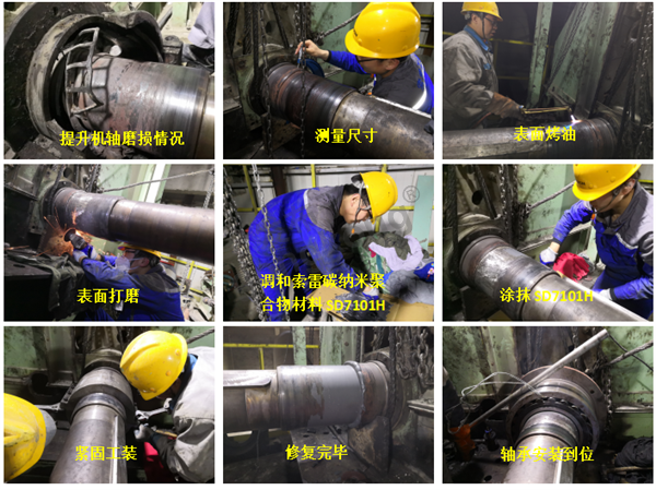

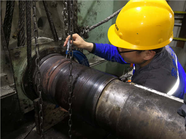

咱们结合江苏某水泥企业的实际案例,跟大家详细说说,轴承坏了引发主轴磨损后,用索雷碳纳米聚合物材料技术进行主轴维修的具体操作,全程都是干货,建议收藏备用!企业这次损坏的4#双驱斗提,轴承型号是23152,转速14.8r/min,轴ø260mm,宽度144mm,工程师赶到现场时,企业刚好拆下损坏的轴承,接下来就进入了主轴维修环节。

具体的修复步骤也很简单,全程9步,跟着做就能搞定,就算是新手也能看懂:
1. 表面烤油:使用乙炔氧气进行烤油;
2. 表面打磨:使用磨光机将表面打磨粗糙、干净,直至出现金属光泽,增大材料粘结力;
3. 表面清洗:用无水乙醇清洗轴表面;
4. 确认轴表面无高点后,空试工装确认工装定位面准确无误;
5. 空试完毕后,拆卸工装,在工装内表面清洗干净后涂抹脱模剂SD7000;

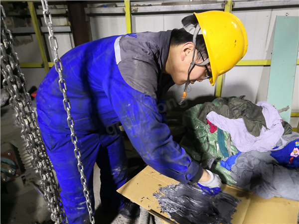

6. 按比例调和索雷碳纳米聚合物材料SD7101H,调和至均匀无色差为止;
7. 将调和好的SD7101H均匀涂抹至轴的表面,反复刮压,

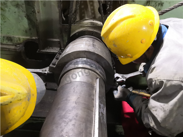

8. 安装工装,然后碘钨灯加热,加速固化以及提高材料性能;

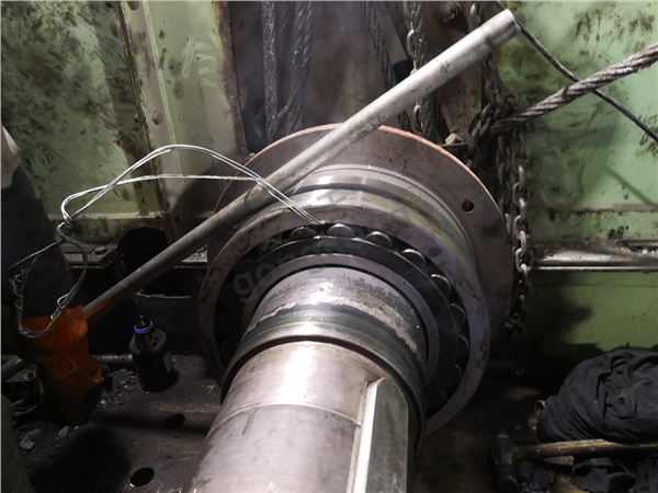

9. 拆卸工装并装配:材料固化完成后,拆下工装,测量一下修复后的尺寸,确认符合要求后,就可以装配轴承了,整个主轴维修过程就完成了。
(轴承安装到位)
