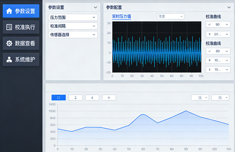

压力参数是工业设备试验验证中的核心监测指标,其测量准确度直接影响设备性能评价与设计优化,对应的压力传感器、变送器、扫描阀等测量仪器需定期校准以保障量值溯源性。传统人工校准模式存在操作流程繁琐、数据读取易出错、校准效率低等问题,难以适配大批量仪器的校准需求。基于此,依托 LabVIEW 图形化编程平台设计一套压力参数自动校准系统,集成多类型压力控制、数据采集设备,实现校准流程的全自动化运行,有效提升校准工作的效率与可靠性。
硬件系统构成
压力参数自动校准系统的硬件为多设备协同架构,核心包含压力控制器、数据采集仪、程控电源、被检压力测量设备、通讯转换模块及供压设备,各设备通过标准化接口实现互联互通,硬件选型兼顾测量范围与程控兼容性。
压力控制器选用多量程型号,支持 0~2MPa、0~6MPa 等测量范围,具备表压、绝压双模式切换功能,作为压力标准器为校准提供标准压力信号,远程控制接口兼容 RS232、GPIB,通过 USB 转换器与主控计算机连接。数据采集仪采用多功能数字多用表,配备独立电流、电压采集通道,可实现压力信号的高精度扫描采集,接口类型与压力控制器保持一致,保障通讯协议的统一性。程控电源输出 0~36V 可调直流电压,为被检压力传感器、变送器提供稳定工作电源,同样支持程控指令控制。
硬件连接中设置气路安全阀、标准电阻等辅件,气路端实现压力的稳定传输与安全防护,电路端保障电信号采集的准确性,整体硬件架构具备良好的扩展性,可根据校准需求增配被检设备接口与测量模块。
选型依据
LabVIEW 作为图形化编程语言,是工业自动化测试校准系统的优选开发平台,相较于传统文本编程语言,其适配压力参数自动校准的核心优势体现在四方面:一是基于数据流的图形化编程逻辑,可视化程度高,可直接按照校准工艺流程进行程序设计,仪器的操作控制流程与程序框图高度契合,降低开发与调试难度;二是内置主流工业测试仪器的标准化驱动库,无需开发人员编写底层仪器控制代码,仅需对官方驱动进行适应性配置,即可实现对压力控制器、数据采集仪等设备的快速控制;三是集成丰富的专业数据处理函数,可直接完成校准数据的计算、分析与误差判定,满足计量校准的专业需求;四是支持 RS232、GPIB、USB 等多种接口的程控编程,可实现多设备的统一通讯控制,适配系统的多硬件集成架构。
软件设计核心
系统软件基于 LabVIEW 开发,采用并行循环 + 事件驱动的编程架构,兼顾设备控制的实时性与用户操作的交互性,整体设计分为通信建立、驱动开发、程序编写、文件生成四个核心步骤,所有功能模块均以子 VI 形式封装,实现模块化调用。
  1. VISA 通信建立:依托 LabVIEW 的 Instrument I/O>VISA 子模板,搭建设备通讯链路,通过 VISA 函数实现主控计算机与压力控制器、数据采集仪、程控电源的串口 / GPIB 口通信,完成设备地址分配、波特率设置等基础通信参数配置,保障指令与数据的双向传输;
  2. 仪器驱动开发:对 NI 官方提供的仪器驱动进行二次配置,开发压力控制器、数据采集仪、程控电源的专属驱动子 VI,封装设备的基础控制指令,简化上层程序的仪器操作逻辑,开发人员仅需调用子 VI 即可实现设备的启停、参数设置、数据读取等操作;
  3. 应用程序编写:按功能划分为初始化、参数设置、设备动作、数据处理、程序关闭五大子程序,初始化子程序完成设备通讯自检与状态复位,参数设置子程序实现校准参数的人工输入与存储,设备动作子程序执行压力控制、信号采集的自动化指令,数据处理子程序完成校准数据的计算分析,程序关闭子程序实现设备状态复位与通讯链路断开;
  4. 执行文件生成:通过 LabVIEW 的应用程序生成器,将编写完成的程序打包为可执行文件与安装文件,脱离 LabVIEW 开发环境即可在主控计算机上运行,适配工业现场的实际使用需求。
功能模块实现
基于 LabVIEW 的模块化编程特性,系统软件划分为五大功能子模块,各模块独立封装为子 VI,通过主程序的数据流实现协同运行,界面设计遵循工业操作习惯,简洁且功能明确。
电源控制模块
该模块基于 LabVIEW 的布尔控件、数值调节控件与 VISA 通信函数开发,实现对程控电源的远程控制。通过下拉菜单选择通讯串口,点击布尔按钮完成串口的打开与关闭,配套指示灯实现串口状态的可视化显示;采用数值调节旋钮设置输出电压,LabVIEW 程序内置 0~36V 量程限制,超过量程将自动强制为最大值,保障过压保护;通过布尔指示灯控制电源输出启停,程序实现软件设置电压与电源面板显示电压的实时同步,同时设置 “停止运行” 按钮,一键实现电压置零、输出停止、串口关闭的联动操作,程序设计充分考虑串口通信逻辑与布尔动作的制约关系,避免误操作。
压力控制模块
模块核心实现标准压力的自动化输出与校准参数的灵活设置,依托 LabVIEW 的数组控件、下拉菜单控件与仪器驱动子 VI 开发。校准参数区通过下拉菜单选择表压 / 绝压模式,支持多类型压力单位切换,采用一维数组控件设置校准点,数组长度可自由扩展,满足不同被检设备的校准点需求;数采参数区实现数据采集仪的通道号设置,直接通过数值输入控件写入通道编号;通讯参数区通过下拉菜单选择压力控制器与数据采集仪的通讯端口,所有参数设置完成后,点击 “校准开始” 布尔按钮,程序将自动调用驱动子 VI,按预设校准点输出标准压力信号。
数据采集模块
基于 LabVIEW 的 SCPI 指令封装与数据采集函数开发,实现压力校准信号的高精度、自动化扫描采集。针对被检设备的电流、电压两种输出类型,程序内置对应的 SCPI 指令子程序,采集电流时调用MEAS:CURR:DC指令,采集电压时调用MEAS:VOLT:DC指令,均设置为自动量程模式,无需人工调节量程;通过 LabVIEW 的循环采集函数,实现多校准点信号的连续扫描,采集到的原始数据以二维数组形式实时存储,同时支持数据的实时显示与异常报警,若采集数据超出合理范围,程序将触发指示灯报警并暂停采集。
数据处理模块
依托 LabVIEW 的数值计算、数组处理函数开发,按计量检定规程完成校准数据的自动化分析。程序读取存储的原始采集数据,通过公式节点编写计算逻辑,自动完成示值误差、回程误差等核心校准参数的计算,同时对计算结果进行误差判定,对比预设的误差允许范围,标记合格与不合格数据;所有处理后的数据以标准化格式存储,为原始记录与报告生成提供数据支撑,数据处理过程全程无需人工干预,避免人为计算错误。
报告输出模块
基于 LabVIEW 报表生成工具包开发,实现校准原始记录与报告的自动化生成与存储。程序预先按计量校准规程编辑 Excel 格式的报告模板,设置报告生成路径子程序并封装为可重复调用模块,校准完成后,程序自动将处理后的校准数据按模板格式写入 Excel 文件,以 “设备类型 + 校准时间” 的规则命名文件,同时支持报告存储路径的人工自定义选择;生成的报告包含校准设备信息、校准参数、原始数据、计算结果、误差判定结论等完整内容,直接满足计量校准的文档管理需求。
系统应用效果
该压力参数自动校准系统依托 LabVIEW 的图形化编程与多设备集成控制能力,实现了从压力控制、信号采集、数据处理到报告生成的全流程自动化,经实际应用验证,系统运行稳定、结果准确,相较于传统人工校准模式,核心优势显著:一是校准效率大幅提升,单台压力变送器的校准耗时从传统 30 分钟缩短至 6 分钟,数据处理与报告生成从 30 分钟缩短至数秒,整体工作效率提升 5 倍以上;二是校准可靠性显著提高,全程替代人工操作与数据处理,彻底规避了人工读数、计算的误差风险,校准数据的一致性与准确性得到保障;三是操作便捷性强,基于 LabVIEW 开发的操作界面直观易懂,操作人员无需掌握专业编程知识,仅需完成参数设置与启动操作,即可实现自动化校准;四是系统扩展性良好,模块化的程序架构与硬件架构,可根据校准需求快速集成新的压力控制、数据采集设备,仅需在 LabVIEW 中新增对应的驱动子 VI 与功能模块,即可实现系统功能扩展。
