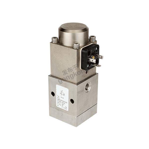

面对高达数百甚至上千巴(Bar)的压力环境,传统的开关阀已无法满足需求,数字控制高压比例阀应运而生,作为全球流体控制领域的领军者,诺冠(IMI Norgren)凭借深厚的技术积淀,为行业提供了卓越的高压比例阀解决方案,那么这种精密设备究竟是如何工作的?它又是如何在极端压力下实现毫厘不差的控制?
5高压比例阀-VP40系列.jpg核心原理:电信号与液压力的完美转化
数字控制高压比例阀的核心工作原理,本质上是一个将微弱的数字电信号精准转化为强大液压或气压输出的过程,与传统阀门仅具备“全开”或“全关”两种状态不同,比例阀能够根据输入信号的大小,成比例地调节阀口的开度,从而精确控制流体的压力、流量或方向。
这一过程主要依赖于三大关键组件的协同工作:数字控制器(驱动器)。
数字信号的接收与处理
现代工业控制系统(如PLC)发出的是数字信号(通常为总线通讯协议,如EtherCAT、Profinet等,或高频PWM信号),诺冠的数字比例阀内置了高性能的微处理器,能够直接接收这些数字指令,控制器将目标值(例如:需要输出500 Bar的压力)与传感器反馈的实际值进行高速比对,通过先进的PID算法计算出修正量。
电磁力的精密驱动
计算出的修正量被转化为驱动电流,输送至比例电磁铁,与普通电磁阀不同,比例电磁铁设计用于在长行程内产生与电流成正比的推力,当电流变化时,电磁力随之线性变化,推动阀芯移动,在高压环境下,诺冠采用了特殊的磁路设计和低摩擦材料,确保即使在数千巴的背压下,微小的电流变化也能转化为阀芯的精确位移,克服巨大的液动力干扰。
阀口节流与压力平衡
阀芯的移动改变了阀口(Spool and Sleeve)的通流面积,在高压比例阀中,流体以极高的速度流过狭窄的缝隙,根据流体力学原理,通流面积的变化直接导致压力降的改变,从而实现下游压力的精确调节,为了应对高压带来的冲击和噪音,诺冠的阀门内部通常采用多级减压结构或特殊的阻尼设计,确保压力输出的平稳性,避免压力尖峰损坏系统。
闭环控制:高精度的秘密武器
对于高压应用而言,开环控制往往难以满足精度要求,因为油温变化、负载波动都会影响输出,诺冠(IMI Norgren)的高端数字高压比例阀通常集成了闭环控制功能。
阀门内部或外部安装有高灵敏度的压力传感器,实时监测实际输出压力,并将数据反馈给内置的数字控制器,控制器以毫秒级的速度不断进行“测量-比较-修正”的循环,如果实际压力低于设定值,系统会自动增加电磁铁电流,增大阀口开度;反之则减小,这种实时的动态补偿机制,使得诺冠的比例阀即使在工况剧烈波动的高压环境中,也能保持极高的控制精度(通常可达满量程的±0.5%甚至更高)和重复精度。
