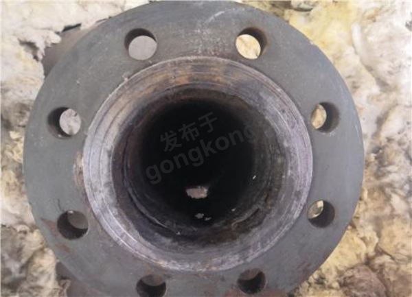

(导热油管道底部腐蚀)
导热油管腐蚀在化工生产中十分常见,其根源的危害需重点关注。空气通过膨胀罐渗入系统,引发导热油氧化,产生的固体污垢沉积在油管内表面,长期积累导致腐蚀渗漏。据行业数据,腐蚀渗漏会延长停机时间,单次损失可达数万元至数百万元,降低换热效率15%~30%,还可能引发安全事故,面临最高200万元环保罚款。某中石化的腐蚀问题极具代表性:导热管轴径120mm、底部内壁厚1.7mm,有3处渗漏点,总渗漏面积5cm²左右,不及时修复会扩大损失。

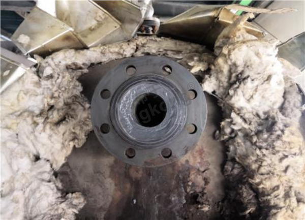

(导热油管道底部防腐后效果)

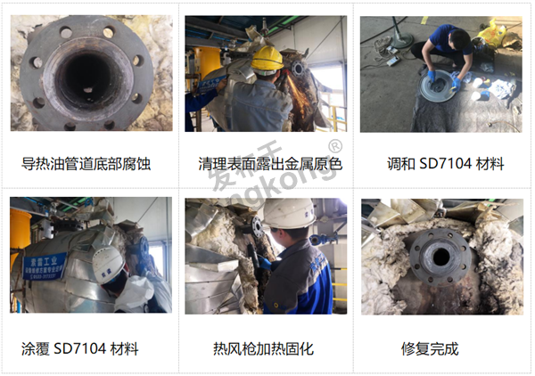

结合某中石化案例,拆解索雷材料完整实操步骤(无虚构细节,含关键参数):本次采用索雷渗漏治理工艺,核心材料为SD7104(1组),针对轴径120mm、内壁1.7mm的导热管及3处总面5cm²渗漏点,步骤如下:
第一步,安全准备与现场对接。遵循企业安全规范,完成岗前培训,办理动火证,在企业负责人带领下进入现场,杜绝安全隐患。

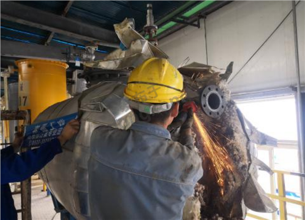

第二步,设备勘察与表面处理。确认渗漏点位置、大小,擦拭管道油污固垢,用刺轮、砂轮等工具打磨待修复表面,去除腐蚀杂质、露出金属原色,为粘结打基础。
第三步,辅助部件加工与清洁。加工适配的不锈钢补漏钢管,用无水乙醇清理管道内表面及粗糙处理后的钢管表面,确保无油污、无杂质。
第四步,材料调和与均匀涂覆。按比例调和SD7104材料至无差色,均匀涂抹在管道内表面及不锈钢钢管表面,确保无遗漏、无气泡。

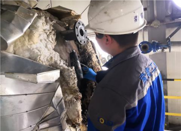

第五步,纤维带覆盖与部件安装。在待修复处覆盖纤维带增强强度,将涂满材料的钢管装入导热管,热风枪稍加固化,找平缝隙、去除多余材料,确保贴合紧密。
第六步,固化回装与验收标识。材料自然固化4小时后回装部件,确保密封良好,填写验收单并安装索雷专属二维码,便于后续维护溯源。
(导热油管现场防腐过程图)
该案例充分验证了索雷碳纳米聚合物材料的实用性:修复后设备快速恢复运行,经长期验证无渗漏复发,有效解决企业难题,大幅节省停机及运维成本。
