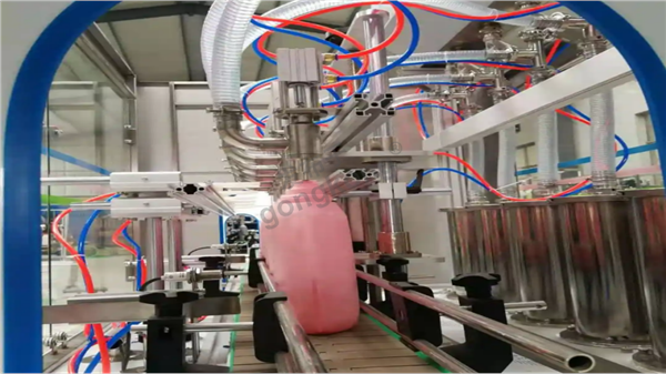

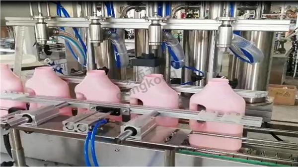

在日化生产现场,一条集灌装、旋盖、贴标、装箱于一体的全自动灌装线正高效运转。控制层采用西门子S7-1200 PLC,走PROFINET协议;而执行层的台达伺服驱动器,却是PROFIBUS接口。异构网络的互联成为摆在面前的现实难题。我们的解决方案是引入疆鸿智能PROFINET转PROFIBUS协议转换网关。

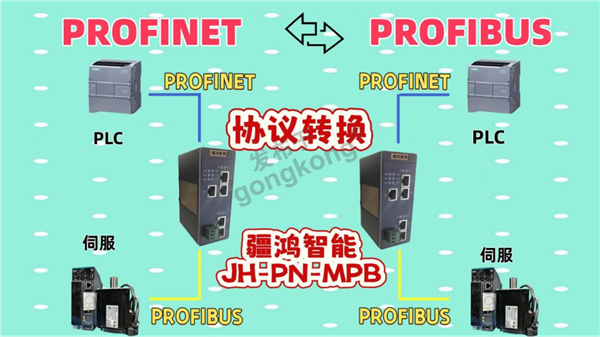

我们选择了一款支持GSDML文件导入的智能网关。硬件连接上:网关的PN接口接入PLC交换机,DP接口连接台达伺服驱动器。
软件配置分三步:第一步,在西门子TIA Portal中安装网关的GSDML文件,将其组态为PN从站。第二步,通过网关的专用配置软件,将PROFIBUS侧台达伺服的位置控制报文(如PPO类型)映射到PROFINET侧的输入/输出数据区。最关键的一步是定义映射关系:将PLC输出的控制字、目标位置映射为伺服驱动器可识别的报文格式,同时将伺服的当前速度、状态字反馈至PLC。
网关的关键作用
调试过程中,网关的角色不仅是协议转换,更是数据映射与时钟同步的核心。它解决了三大核心问题:
-   协议转换:透明地将PROFINET的实时以太网帧转换为PROFIBUS的RS-485串行帧,同时处理两种总线的波特率差异。
-   数据映射:将西门子标准的PN报文,解析并重组为台达伺服支持的DP报文格式,反之亦然。这样,PLC工程师只需操作I/O地址,无需关注底层通讯细节。
-   实时性保障:网关内置缓冲区与看门狗定时器,确保总线间数据交换不丢帧,满足灌装线高速、高精度的同步控制要求。
