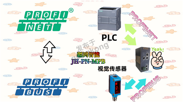

在航空航天制造中,自动钻铆与装配线的全生命周期质量监控高度依赖底层传感器数据。近期完成的一个机翼壁板自动钻铆项目中,我们面临一个典型的异构网络集成挑战:上位控制系统采用西门子S7-1200 PLC,基于PROFINET工业以太网;而关键的视觉传感器仅支持PROFIBUS-DP从站接口。为实现设备互联,我们引入了疆鸿智能JH-PN-MPB型PROFINET转PROFIBUS协议转换网关。
网关配置过程简述:
1.  硬件连接:将网关的PROFINET接口接入控制系统交换机,PROFIBUS接口连接至视觉传感器,并正确设置终端电阻。
2.  主站配置:在西门子TIA Portal中,安装网关的GSDML文件,将其组态为PROFINET IO设备。
3.  从站识别与映射:在网关的网页配置界面,扫描并识别PROFIBUS总线上的视觉传感器从站。网关自动读取其GSD文件,生成可供TIA Portal调用的输入/输出数据模块。
4.  数据交换:PLC通过读写网关映射后的I/O地址,透明地获取视觉传感器的位置偏差、铆接孔径质量等检测结果,无需关注底层PROFIBUS协议细节。
在此系统中,网关扮演了协议翻译与数据路由的双重关键角色。它不仅实现了物理层与协议层的转换,更重要的是,将PROFIBUS复杂的令牌传递与主从通信机制封装起来,对S7-1200 PLC而言,网关仅是一个提供标准数据的PROFINET终端。这极大地简化了主控系统的编程复杂性。
