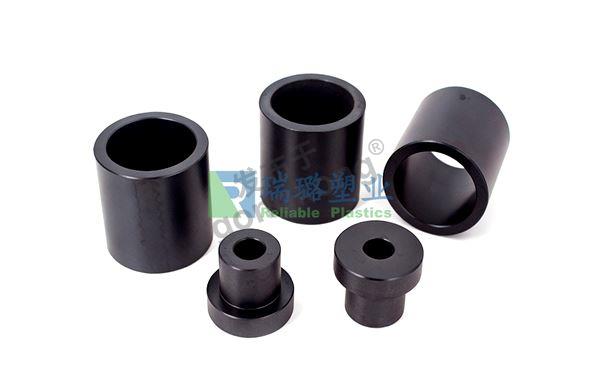

据悉PEEK本身具备高强度、高模量、耐高温、自润滑、耐磨损、低蠕变、尺寸稳定等综合优势,密度仅约1.3g/cm³,用于机器人关节衬套可在保持结构刚度与承载能力的前提下实现显著减重,降低关节运动惯性与电机负载,提升动作响应速度与续航表现;而且它的自润滑特性可减少甚至取消额外润滑系统,简化关节结构并降低维护成本,在高频往复、交变载荷下仍保持低摩擦系数与稳定尺寸精度,有效抑制热膨胀与蠕变带来的精度漂移,适配手腕、手指、腿部等高精度关节模组,同时注塑成型可实现复杂结构一体化成型,突破金属机加工的形状限制,兼顾性能、轻量化与量产可行性。
从材料到模具成型的系统性技术突破,依托全工艺链能力提供定制化PEEK衬套量产方案:
1.材料改性增强:针对关节衬套的特定工况,对PEEK进行复合改性。通过添加特种润滑剂如PTFE、石墨烯,纤维增强体如碳纤维等,在保持基体强度的同时,显著降低摩擦系数(可低于0.2),提升耐磨寿命。
2.精密模具创新:PEEK衬套结构虽看似简单,但其内孔精度、壁厚均匀性、表面光洁度直接影响关节运动平顺度。因此,采用多点热流道协同控制技术与高精度模温系统,可确保PEEK熔体在型腔内均匀填充与冷却,有效控制成型收缩与内应力,使衬套关键尺寸公差稳定控制在±0.01mm以内,实现与轴件的最佳配合间隙。
3.工艺参数深度优化:基于PEEK的结晶特性,可通过精确控制熔体温度、注射速度、保压压力及冷却速率,抑制制品缺陷,确保材料力学性能与尺寸的批次一致性。每套模具均经过DOE(实验设计)验证,形成最优工艺窗口。
面对如此苛刻的制造要求,精密注塑加工技术脱颖而出带来显著的经济效益和工艺优势:
微米级成型精度,保障关节运动可靠性
精密注塑依托高精度模具与稳定工艺,可将PEEK衬套尺寸公差稳定控制在±0.01mm±0.02mm,圆度、同轴度、壁厚均匀性满足关节高精密装配需求,避免因尺寸偏差导致的卡滞、异响与磨损不均。相比传统金属机加工,注塑一次成型无切削应力,部件内应力更低、长期使用不变形,在高频循环运动中保持稳定配合间隙,提升关节定位精度与使用寿命。
一体化高效量产,显著降低制造成本
PEEK注塑加工为近净成型工艺,材料利用率可达95%以上,大幅减少材料浪费;复杂衬套可一次注塑成型,省去车、铣、磨、热处理等多道工序,生产周期显著提升,人工与设备投入明显下降。批量生产条件下,单件综合成本较,同时批次一致性好,无需大量人工分选,适配机器人万亿级零部件量产需求。
轻量化与性能协同,提升整机系统竞争力
注塑成型的PEEK衬套得以减重直接降低关节惯量与电机负载,提升运动敏捷性并降低能耗,延长整机续航时间;其优异的耐疲劳、耐化学、耐高温性能,可在电机发热、润滑介质、粉尘潮湿等复杂工况下长期稳定工作,减少停机维护与零部件更换,降低全生命周期成本。轻量化与高性能的协同,既优化关节动态性能,又压缩整机成本,为人形机器人商业化落地提供核心支撑。
