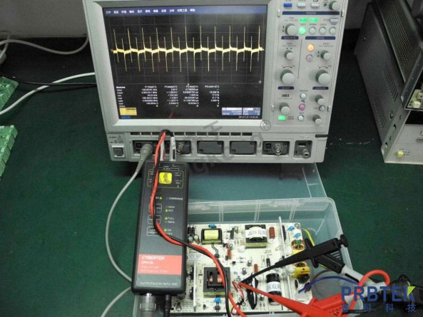

双脉冲测试中,差分探头的带宽限制按键,从来没有一刀切的标准答案。不少工程师在测试时会纠结这个按键的开关,其实关键不在于按键本身,而在于你的测试目标、被测器件特性,以及现场的干扰情况——找对场景,才能让测试数据更精准,避免误判。
先给大家一个直观结论:普通场景、干扰大,或者只需要基础参数,就打开带宽限制;测试高频高速器件,或者要精准分析波形细节,就果断关闭。下面结合实际测试场景,和大家说清楚背后的逻辑。
这些情况,建议打开带宽限制
如果你的测试对象是常规功率器件,比如常见的IGBTMOSFET,而且测试现场电磁干扰比较严重,打开带宽限制绝对是明智之选。双脉冲测试中,功率器件的开关动作会产生不少高频噪声,这些噪声的频率往往远高于器件本身开关信号的有效频率,对测试数据的干扰特别大。
打开带宽限制,相当于给探头加了一层过滤滤镜,能有效滤除这些高频杂波,避免把噪声误判成信号震荡,让电压波形更平稳、更干净。这样一来,开关时间、电压幅值这些关键参数,读取起来也更准确,不用在一堆毛刺里费劲分辨。
比如测试传统硅基IGBT的下管Vds时,要是波形上出现无规律的毛刺,试着开启20-100MHz的带宽限制,就能明显改善波形质量,让测试效率提升不少。
另外一种情况也适合打开——如果你的测试目的很简单,只是想获取器件开通、关断的基本电压电流波形,或者大致的开关损耗等基础参数,不需要捕捉纳秒级的高频细节。这时候打开带宽限制,既能满足测试需求,还能简化波形分析的难度,不用被高频噪声干扰判断,省时又省力。
这些场景,千万别打开带宽限制
如果测试的是碳化硅(SiC)、氮化镓(GaN)这类宽禁带半导体器件,一定要记住:别打开带宽限制。这类器件的核心特点就是高频高速,开关速度能达到纳秒级,其开关过程中的有效信号,本身就包含大量高频分量。
目前主流的双脉冲测试,针对这类高频器件,通常需要200MHz以上带宽的探头才能捕捉到完整信号。要是贸然打开带宽限制,就会把器件开关过程中真实的高频信号过滤掉,导致无法准确测量开关损耗、开通/关断延迟等关键动态参数,甚至可能掩盖器件本身存在的高频震荡问题,进而影响对器件性能的判断,得不偿失。
还有一种情况也需要关闭带宽限制——当你需要精准分析波形细节,比如排查电路设计中的高频震荡、寄生参数影响等问题时,必须获取完整的原始信号。举个例子,验证驱动电路是否存在高频谐振时,带宽限制会直接截断关键的高频波形特征,很容易让工程师误判电路状态。
这种时候,与其依赖带宽限制过滤干扰,不如依靠探头自身的高共模抑制比抵御干扰,这样才能捕获到最真实的信号波形,精准定位问题所在。
最后总结一句
差分探头带宽限制按键的开关,核心是适配场景:普通器件+强干扰+基础测试,打开;高频高速器件+精准细节分析,关闭。掌握这个原则,双脉冲测试就能少走弯路,测试数据也更有参考价值。
