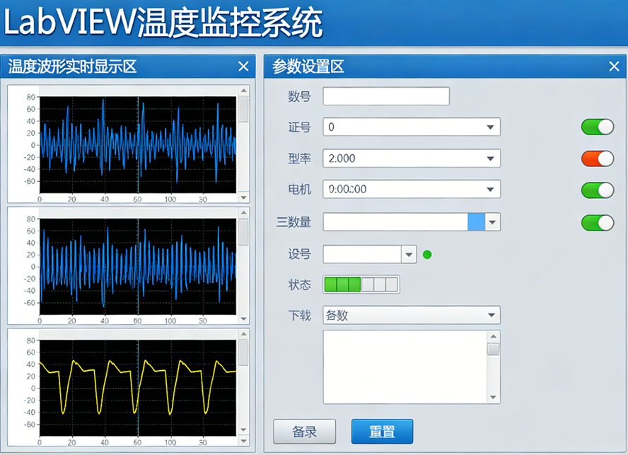

人机交互界面设计
LabVIEW 上位机操作界面采用模块化布局,分为温度波形实时显示区、参数设置区、功能控制区三大核心区域,界面简洁直观,操作便捷,无冗余功能设计。
温度波形实时显示区支持 12 路测温通道的温度曲线同步显示,采用不同颜色区分各通道曲线,可直观观察各测点温度的实时变化趋势,便于现场工程师实时掌握测试状态;参数设置区支持采样频率、每通道采样点数、低通滤波截止频率的灵活设置,工程师可根据不同测试场景的需求快速调整参数,无需修改程序代码;功能控制区设置开始采集、停止采集、开始存储、退出程序等按钮,所有操作均配有状态反馈指示灯,避免误操作,且支持采集与存储的联动控制,提升测试效率。
