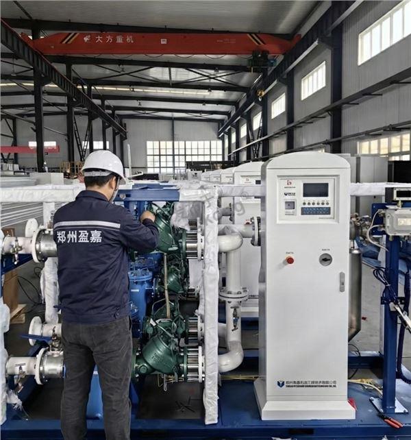

在成品油与化工品仓储物流体系中,“装车”是连接罐区与外部运输的关键节点:装得快不快、计量准不准、联锁严不严,直接影响周转效率、贸易结算与安全风险。传统装车站通常采用现场分散采购、现场配管与现场联调的模式,周期长、接口多、质量一致性难保证。近几年越来越多油库开始采用油罐车装车撬(Loading Skid / Integrated Loading Skid)——将装车所需的管线、计量、阀组、控制与安全联锁高度集成在撬体上,实现“模块化交付、到站即用”。
1)装车撬是什么:把复杂系统“装进一台撬”
装车撬并不是单一设备,而是一套以工艺管汇为骨架、以计量与联锁为核心、以控制系统为大脑的集成模块。它通常在工厂完成:
  • 工艺预制与焊接(含NDT/耐压/吹扫等)
  • 仪表安装与回路测试
  • 控制柜集成与逻辑联调(ESD/联锁/计量)
  • FAT工厂验收与资料交付
到现场后主要工作变成:基础就位 + 进出管对接 + 电缆接线 + SAT联动,大幅降低现场不确定性。
