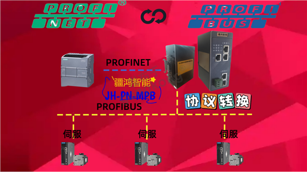

在包装自动化领域,协议转换一直是现场级通讯的难点。近期完成的一个自动轧带机项目中,我们遇到了典型的“主战设备与执行机构协议不兼容”的问题:主控系统采用西门子S7-1500 PLC,基于PROFINET RT通信;而执行末端汇川伺服驱动器则仅支持PROFIBUS-DP从站接口。
若更换伺服驱动器为PROFINET版本,不仅成本高昂,更会打乱供应链的交期。因此,引入疆鸿智能PROFINET转PROFIBUS网关(JH-PN-MPB)成为了唯一兼顾成本与工期的解决方案。
网关在此项目中起到的关键作用主要体现在三个方面:
1. 透明的数据映射与地址转换
网关内部承担了协议栈的完整转换。在TIA Portal组态中,我将网关作为PROFINET IO设备进行配置,输入输出数据长度设为16字节。通过网关的GSDML文件,将汇川伺服的位置控制字、状态字、目标速度及实际位置等参数映射到PROFINET一侧。
PLC程序中,工程师无需关心底层协议差异,直接通过IW/QW访问这些映射好的数据。网关负责将PROFINET的循环数据实时打包为PROFIBUS-DP的周期性报文,实现了控制端与执行端的无缝衔接。
2. 解决波特率自适应与时序同步问题
轧带机对切刀和压辊的同步性要求极高。现场PROFIBUS总线波特率设为12M,而网关在此扮演了“时钟隔离”的角色。它作为PROFIBUS主站与伺服通信,同时作为PROFINET从站与PLC交换数据,有效避免了因PROFIBUS侧总线抖动直接干扰PROFINET侧的IRT通信周期,保证了1500PLC精确的轴控制时序。

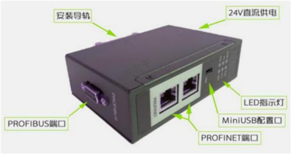

配置模块
1. 正确连接电源 ,通过网口将 JH-PN-MPB 与 PC 相连 ,给JH-PN-MPB 上电 ;
2. 打开配置软件 ,根据需求在配置软件中进行配置 ,包括 DP 主站、从站属性参数等 ;
3. 点击工具栏中的“生成程序”、“下载 程序”按钮 ,将配置下载到 JH-PN-MPB 中 ;
4. 在 TIA Portal 中配置相应的组态 ,包括要配置的模块 ,目标设备( JH-PN-MPB )的 IP地址及设备名称 ;
5. 将 TIA Portal 的组态配置下载到 PLC 中 ;
6. 等待大约 10 秒 ,JH-PN-MPB 会与 PLC 之间建立连接 ,此时 PN 指示灯灯常亮。
7. 正确连接 DP 从站 ,DP 网络通讯正常后 ,PB 指示灯常亮。

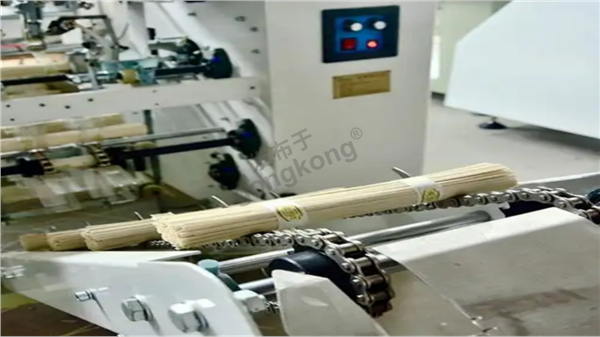

项目案例简述:
在某食品包装线的轧带机改造中,原方案需更换6台伺服电机,费用约3.6万元,货期4周。采用网关方案后,硬件成本仅2200元,调试耗时2天。通过网关将汇川伺服的PPO类型设置为PPO-4(8字),成功实现了位置闭环控制。设备投运后,轧带节拍从45包/分钟提升至62包/分钟,通讯无中断。
